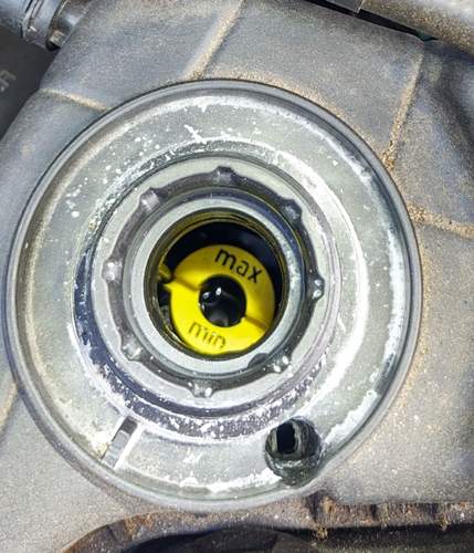

Beim Auffüllen vom Wischwasser habe ich heute aus Spaß mal wieder in den großen Kühlkreislauf geschaut und es war wieder unter Minimum. Jetzt habe ich mir mal einen Liter G48 Konzentrat (für Motoren bis Ende 2018) gekauft, damit kann ich ja dann einmal im Jahr ein bisschen nachfüllen.
Der Rand ist ja völlig verknarzt, da würde ich mal einen neuen Deck draufmachen.
So sah meiner auch aus!
Über 6 Jahre lang ab EZ hat der einzige Besitzer des F3x hier keine Bedürfnis gehabt in Abgleichbehälter reinzuschauen, der B48er lief einwandfrei. Bis Mitte
des 7. Altersjahrs. Da hat sich der Nutzer entschieden doch reinzuschauen.
Im kleinen Behälter das Niveau unter Minimum festgestellt.
Der Deckel des großen Behälters ließ sich nur schwer aufmachen. Dass das Auseinander-Bringen beider Gelbpfeiler schwer ist, dafür hatte man noch Verständnis. Die Hälfte erster vollen Umdrehung ging danach leichter, bis danach es wieder angefangen hat, sehr schwer zu gehen. Bis man den Deckel lose in der Hand drücken konnte war es ein echter Kraftakt. Zum Schluss das Niveau auch im großen Behälter unter Minimum.
Kann beides zusammen (Deckel schwergängig beim Aufdrehen + Füllstand unter Min.) ein Indiz für ein Defekt am Deckel des großen Ausgleichbehälters sein?

Servus,
Ja, das kann ich bestätigen.
Bei mir meldete das System irgendwann Motor zu heiß bitte langsam weiterfahren (was zur Hölle???) glücklicherweise war ich fast Zuhause und habe mal in den Behälter geschaut.
Gähnende leere und beim nachfüllen floss es genau so schnell wieder unten raus
Ergebnis Schlauch vom Ausgleichsbehälter zum Motorblock gerissen und glücklicherweise kein weiterer Schaden.
Werkstatt hat den Schlauch getauscht.
Habe dann nur durch Zufall mal den Deckel anschaut weil dieser auch schwer ging und bemerkt, dass unten ein Teil abgebrochen war das jetzt natürlich im Behälter oder im Kühlkreislauf ist.
Seitdem habe ich dennoch leichten Kühlmittelverlust....
Die Werkstatt meinte solange es nicht sehr viel ist solle ich immer ein bisschen nachfüllen aber zufriedenstellend ist das natürlich nicht.
