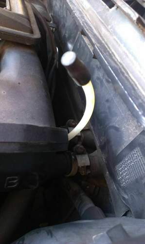

- Beim Ausbau des Faltenbalg ist der dünne Schlauch (siehe Bild) sofort gerissen. Ich weiß nicht was es für eine Funktion hat, es geht bis weit unter das Fahrzeug. Was ist das für ein Schlauch?
Also sind wir nun leider keinen Schritt weiter gekommen. Inzwischen meldet nicht nur Zylinder 5 einen Verbrennungsaussetzer sonder auch Zylinder 3. Die Motorkontrollleuchte war durchgehend am leuchten, bis ich die Fehler gelöscht habe.
Wir wissen nun einfach nicht mehr wo wir ansetzen können und wären über jede Hilfestellung dankbar, um den Fehler eingrenzen zu können.
Danke

Wenn der Schlauch gerissen ist, liegt es nahe, dass der ziiiemlich porös war. Also wenn er bis dahin keine Falschluft darüber gezogen hat, tut er es spätestens jetzt.
Der Schlauch musste entweder für das Tankentlüftungsventil, die Auspuffklappe (wobei der 320i die eigentlich nicht hat) oder die Sekundärluftpumpe sein. Du solltest auf jeden Fall mindestens die Seite am F-Stück luftdicht verschließen oder am besten das F-Stück und den Schlauch ersetzen. Wie gesagt, über das offene Ende, zieht er jetzt massiv Falschluft.
Das gehört zum Tankbelüftungsventil, wie Flashback ja auch schreibt.
Der Gummischlauch ist aber nur so 40mm lang um den PVC- Schlauch mit dem F-Stück zu verbinden.

Zu dem gerissenen Schlauch: Wie haben unter BMWFans das Schlauchstück leider nicht gefunden. Hat das keine Teilenummer?
Nein, das hat keine Teilenummer, ist einfach ein Stück Schlauch mit einem Innendurchmesser von 3,6mm, bekommst du in jedem Baumarkt ;-)
Der Motor muß im Standgas laufen, dann ist der meiste Unterdruck vorhanden und dann mit einem Räucherstäbchen alle möglichen Stellen abgehen und mit einer Taschenlampe gegenleuchten.
Die Stutzen (2x4mm und 1x8mm) sind an der hinteren Ecke der ASB unterhalb der Kante, da hatte ich mal testweise den weißen Schlauch angesteckt. Ist ziemlich genau gegenüber der Anschlüsse der Heizung.
Jetzt, wo ich das so lese; der Schlauch ist mir auch schon abgerissen und es stimmt, der geht dann in einen harten Schlauch über. Ich würde da aber keinen Baumarkt Schlauch nehmen, sondern einen Unterdruckschlauch. Den gibts bei BMW als Meterware.
