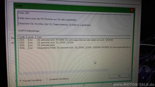

Fehler beim Update. WinKFP ist gestartet, ist bei 0% abgebrochen mit dem Fehler: Error_ECU_rejected....
Lässt sich auch gar nicht mehr starten..
Christoph, ne Idee?
Folgender Fehler
20140829-220356
Christoph, ne Idee?
Hallo David,
auf den ersten Blick sieht das nach Kommunikationsproblem aus. Was hat Dein OBD2-Kabel bis jetzt alles gekonnt außer INPA? Konntest Du z.B. mit NCSexpert Codierdaten aus einem Steuergerät lesen?
Was mich ein bisschen verwirrt, ist: Auf dem Foto sehe ich "12DDE40". Soweit ich weiß, sollte Dein 320d mit Einspritzpumpe noch die DDE3 haben?
Aus irgendeinem Grund könnte WinKFP der Meinung gewesen sein, es müsse mit einem DDE-4-Steuergerät kommunizieren, was ja nicht kann, wenn ein DDE-3-Steuergerät verbaut ist.
Genau welche ZUSB-Nr. wolltest Du draufmachen?
Ich such' mal...
EDIT: Wenn Du einen nächsten Kodierversuch unternimmst: Im Windows kannst Du mit <Alt>+<Druck> Screnshots in die Zwischenablage machen, die Du dann mit einem simplen Grafikprogramm als Bild-Datei (.png oder sonstiges Format) abspeichern kannst. Es wäre ziemlich hilfreich für die Fehlersuche, wenn Du die einzelnen Schritte mit solchen screenshots protokollieren könntest.

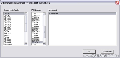

Anbei noch ein screenshot zur Auswahl der richtigen ZUSB-Nr. für DDE-3 und das LMM-Problem für Schaltwagen. Automatik-Fahrzeuge oder andere Konfigurationen brauchen eine andere ZUSB-Nr.
EDIT:
Bei Dir sollte als Verbau-Ort nicht "unverbaut" stehen. (Ich habe das eben offline gemacht.)
(Stimmt so nicht, sorry!)
Bevor Du auf "ZUSB update" klickst, solltest Du die Angaben auf dem Fenster nochmals genau prüfen:
Du willst die ZUSB-Nr. 7794709 auf Deine DDE3 mit der HW-Nummer 2249970 flashen.
Dde3-zusb-nr
Das Problem ist nun, dass ich das Steuergerät gar nicht mehr erreiche.
Auch per INPA kann ich keine Fehler mehr auslesen. Es verbindet sich zwar noch, allerdings steht dann nur: yyyyyyyyyyy als BMW Teilenummer des STG
Kannst Du es mit INPA noch ansteuern?
Und andere Steuergeräte wie LSZ oder KOMBI? Bekommst Du die die noch 'rein?
Zum Startbildschirm, Identifikation und Codierdaten (allerdings mit der "yyyyyy" Teilenummer des STG) von INPA komme ich noch. Alles weitere endet dann in einer Fehlermeldung.
Bei WinKFP startet er das Update, bricht bei 0% ab und meldet einen "Steuergerät nicht zu erreichen / STG_ECU_REJECT und irgendwas mit AIF" Fehler...
Und? Hast was machen können david?
Das Steuergerät ist nun wieder funktionsfähig. Nur ein Update mittels "DIS" konnte den Schaden noch beheben.
