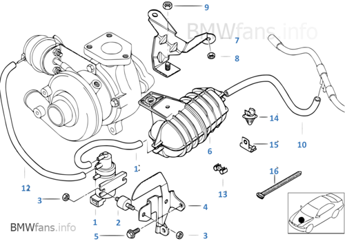

- VTG Gestänge prüfen: Reicht es, wenn ich einen Schlauch an die UD-Dose dranmache und dort reinpuste und ziehe? Dann sollte sich das Gestände doch bewegen oder? Oder wie prüfe ich das am besten? Kann man die "Gymnastik" eigentlich auch mittels INPA machen? Bei VAG soll es ja mit VAGCOM gehen....

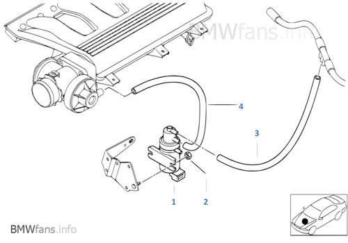

- Druckwandler prüfen: Entweder ich kaufe einen neuen oder ich tausche den vom AGR zum Turbo. Dass beide defekt sind, ist ja relativ unwahrscheinlich...
- Unterdruckdose: Wie kann man die denn prüfen?
So, ich hab jetzt mal 2 neue (gebrauchte) Druckwandler bestellt, in der Hoffnung, dass das mich weiterbringt. Beim Austausch werde ich das VTG Gestänge von Hand bewegen...

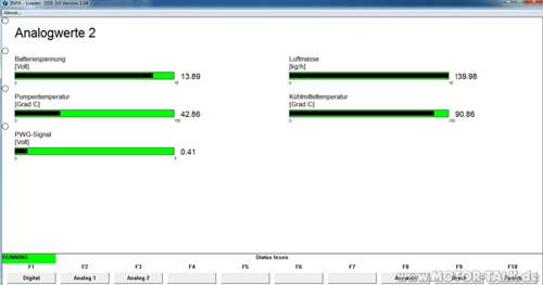

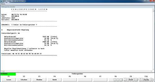

Original geschrieben von DeeJayDave
Sodele, hab heute endlich den FS mittels Inpa auslesen können.
Gefunden wurde 1 Fehler: Luftmasse zu hoch (siehe Bild 1)
Habe diesen Fehler gelöscht und habe dann ne Runde mit dem Auto gedreht. Danach wieder FS ausgelesen und es tauchte kein Fehler mehr auf. Der Wagen fuhr sich nach dem FS löschen auch besser (zumindest kam es mir subjektiv so vor)....

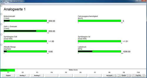

Hab danach noch die Sollwerte im Standgas ausgelesen (Bild 2 und Bild 3). Man sieht, obwohl der Fehler nicht mehr im FS auftaucht, dass trotzdem die Luftmenge zu hoch ist (Bild 3).
Außerdem wird wie in Bild 2 dargestellt nun die Spritzmenge bemängelt. Tauchte aber erst nach dem Löschen des FS auf... vorher war alles ok.
Anmerkung zu "Luftmasse zu hoch": Wenn Du das AGR Ventil deaktivierst, zieht der Motor mehr Frischluft statt des Abgases. Dies merkt die DDE Aufgrund der Luftmassenmessung und hinterlegt einen entsprechenden Eintrag im FS. Bei Fahrzeugen mit MKL ("Umweltfunzel"😉 würde diese dann angezündet. Das sollte aber keinen Einfluss auf die Motorleistung haben.

Also bei mir leuchtet die MKL nicht auf. Nur eben der Fehler im FS, welcher aber gelöscht werden konnte und nicht mehr auftaucht. Nur in den Anzeigen (Analogwerte 2) wird deutlich, dass die Luftmasse zu hoch ist....

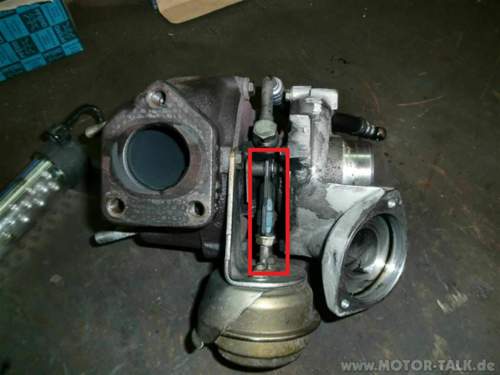

Eine Frage habe ich noch: VTG. Was genau muss ich da hin- und herbewegen? Ist es das im Bild rot markierte? Wieviele mm lässt sich das ganze ca. bewegen?

Sodele, war heute wieder zu Gange.... leider immer noch keine Besserung 🙁
Habe die beiden Druckwandler getauscht und das VTG Gestänge näher inspiziert.
Das VTG läßt sich von Hand im eingebauten Zustand nicht schlecht bewegen. Bzw. kommt man da auch mit den Fingern schlecht ran. Es ließ sich zwar bewegen, allerdings war das alles andere als leichtgängig.
Habe dann einen Unterdruckschlauch an die UD-Dose drangemacht und an dem Schlauch mit dem Mund gezogen. Das VTG bewegte sich hin und her. Allerdings musste ich gut am Schlauch ziehen, damit sich das VTG komplett bewegt....
Der Turbo sieht soweit auch gut aus. Die Welle hat nahezu gar kein Spiel und die Schaufeln sehen in Ordnung aus...
Habe daraufhin den AGR wieder aktiviert, ne Runde gefahren und den FS ausgelesen: Keine Fehler! Allerdings war auch dieses Mal die Luftmasse zu hoch (Analogwerte 2)
