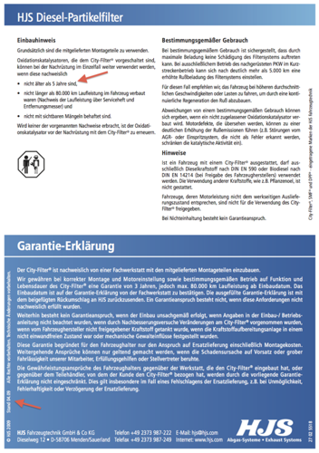

wir haben einen 320d - EZ01/2004 mit ca. 190.000km und überlegen nun ob wir einen Partikelfilter nachrüsten lassen sollen. Ich hab ein Angbot mit einen HJS-Filter, abzüglich der 330€ Förderung von knapp unter 500€.
Wer hat Erfahrungen mit HJS-Filter - gibt es Nachteile, wie z.B. höherer Verbrauch, kommt man auch nach Jahren noch durch die AU...
Nachteile gibt es keine.

Nein, braucht er nicht unbedingt. HJS bietet auch sog. Austauschsysteme an, bei denen der alte Kat gegen eine Kombination aus Kat und Partikelfilter getauscht wird. Da erwarten einen dann keine weiteren Kosten.
Zudem zählt nicht die Laufleistung des Fahrzeug, sondern nur die Werte des Kat.
Und zur Ausstellung der grünen Plakette: Wenn man rumfährt und nett fragt, wird das sicherlich jemand machen, aber wenn das jemand spitz kriegt, gibt's ordentlich was auf's Fressbrett!

War zumindest 2010 so nicht richtig. Da hieß es eindeutig, dass bei einem Alter von mehr als 6 Jahren oder einer Laufleistung von mehr als 80tkm, der Vorkat mit gewechselt werden muss. Der Vorkat war Bestandteil des Nachrüstungsatzes, der € 850.- incl. Einbau, abzgl. der staatlichen Förderung, gekostet hat. Kat- Werte hat vor dem Einbau keinen interessiert und wurden auch nicht zum Vergleich der Werte nach der Nachrüstung hinzugezogen. Diese Aussage kann man mir ruhig abnehmen, da ich meinen ehem. E46 320d im Oktober 2010 habe nachrüsten lassen.
Einfach mal rumsuchen, ob Jemand aus "Gefälligkeit" ohne Nachrüstung eine grüne Plakette ausstellt funktioniert auch nicht, da die Werkstatt die Plaketten bei der zuständigen Behörde kaufen muss. Diese sind registriert und müssen mit einem kleinen Stempel der Werkstatt versehen werden, die die Kennzeichennummer einträgt. Die Werkstatt muss melden, welchem Fahrzeug sie welche Plakette zugeteilt hat. Die Werkstatt darf ohnehin nur Plaketten für Fahrzeuge ausgeben, die auf Grund der Schlüsselnummer die Abgaswerte bereits erfüllen. Bei Nachrüstungen gibts die Plakette nur bei der Zulassungsstelle wenn der Nachweis der Nachrüstung durch eine Werkstatt vorliegt und dann in den Fahrzeugpapieren eingetragen ist.
