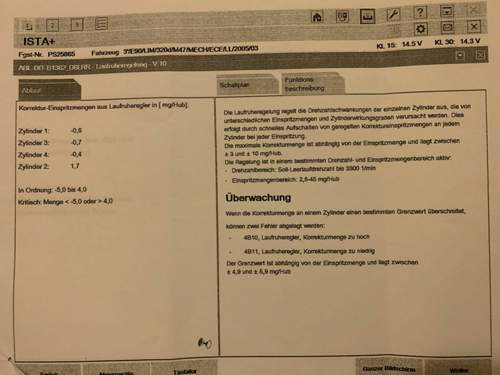

ich habe meinen Wagen die Tage bei b&h motors (Bavaria Motors in Mönchengladbach vorgestellt und die DPF Problematik an meinem Auto dargestellt.
(Alle 3 Monate geht Partikelfilter gestört Meldung an, DPF von turboservice, alles was ihr hier von diesem Thema schon kennt...
Für die Ausleserei dort habe ich 35 Euro gezahlt und am Abend meldete sich der Meister nach Begutachtung der Fehlermeldungen, die hier als Anlage per Bilder beigefügt ist.

Von Injektoren steht weder was im FS noch sind die Werte der mengenkorrektur schlecht. Das passt alles. Kann ich also nicht ganz nachvollziehen

Klar kannste mit ista prüfen. Wurde doch sogar gemacht(bei deinen Bildern oben).
Da sehen die Werte ok aus. Heißt laufruhemessung o. ä.
Schlecht siehts bei mir aus:
Laufruhemessung

@cacer schrieb am 29. März 2019 um 15:06:52 Uhr:
Lass mich raten um das Bild richtig zu verstehen:
Injektoren 1 und 4 sind die defekten bei dir , oder?
Zum Test ob ich die Anzeige auf deinem Bild richtig deute. Weil die anderen Zylinder Injektoren liefern fast die gleichen Werte. Und 1 und 4 erhöht.
Ist das richtig?
das ist halt so ein rätselraten mit den werten.
so lange keiner aus dem grenzwert rauscht, wird kein fehler angezeigt.
ob die sauber sprühen oder pinkeln erkennt man damit sowieso nicht.
bei mir würde ich nur auf den 3. tippen, der rest ist im rahmen.
um sicher zu sein, müsste man ausbauen und testen lassen.
der erste wurde bei 100Tkm auf garantie getauscht, die anderen haben jetzt 256tkm runter.
