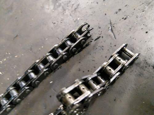

Hallo liebe Community,
die Werkstatt hat gestern angerufen, um mir mitzuteilen, dass die Steuerkette gerissen ist. Es wurde jedoch nichts geöffnet, lediglich der Fehlerspeicher wurde ausgelesen. Ein Blick unter die Motorhaube war für ihn nicht nötig? Das kann doch nicht sein, oder? Es gibt Fehlermeldungen bezüglich der Batterie (siehe Fehlerspeicher) und auch Fehler mit dem Nockenwellensensor. Ich hatte vorgeschlagen, vorerst den Nockenwellensensor zu tauschen sowie eine andere Batterie zu probieren, aber seine Meinung war: Nein, nicht nötig.
Ich bin wirklich verzweifelt und weiß nicht mehr weiter. Kann es wirklich nicht an einer defekten Batterie oder einem defekten Nockenwellensensor liegen, dass das Auto nicht startet?
Bin um jede Hilfe dankbar.
Wenn die Steuerkette gerissen ist,dann hättest das beim ausgehen gehört.
Und den Motor mal mit der Hand durchdrehen und das zu prüfen, sollte wohl drin sein.
Der Nockenwellen Sensor Fehler deutet aber tatsächlich auf eine gerissene Kette hin.
Du kannst ja mal den Öldeckel abmachen und schauen ob du die Kette noch siehst oder nicht.
