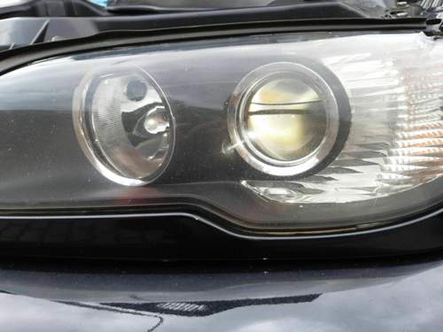

So..es geht weiter. Nach 280.000km waren die Scheinwerfer total trübe und hatten viele Steinschläge. Zudem waren sie leicht grünlich verfärbt. Also beide Scheinwerfer ausgebaut, Streuscheiben demontiert....und geschliffen...und geschliffen...und geschliffen...🙂
Bei der Gelegenheit hab ich mir gleich die Scheinwerferblenden auf Titan umgebaut. Geschmackssache aber ich finde es gut!

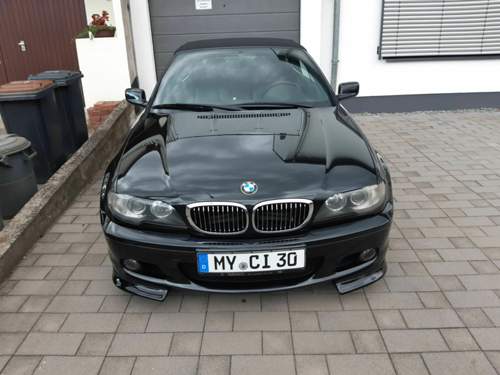

Ich hab den Wagen heute abgeholt. Hab mir Michelin Pilot Sport montieren lassen und hab mir hinten neue Federn montieren lassen. Ist das normal, dass der mit sportlicher fahrwerksabstimmung so tief ist?
Zwischenzeitlich hab ich übrigens einen neuen Antennenfuss montiert, zwei Beulen rausgedrückt und eine neue wagenheberaufnahme montiert...läuft
Mein Coupé hat auch die SFA und sieht ziemlich gleich aus. Wenn du dir aber unsicher bist musste mal abmessen und vergleichen
Edit: Allerdings mit B4 Dämpfern in SFA Ausführung und Sportline Federn
So hoch ist sportliche Fahrwerksabstimmung. Einmal mit 19 zoll und mit 18 zoll
Mein 320ci steht auf original M-Paket Fahrwerk und hat die gleichen Felgen drauf wie deiner. Ich habe ihn eben mal fotografiert.
Vorne kommt er auf dem Bild etwas höher, da er an einer leichten Steigung steht.
Meiner hat auch die selben Felgen, sowie ein originales M-Fahrwerk.... sieht praktisch gleich aus wie bei Heizölheizer
Meiner Meinung nach ist deiner schon extrem tief... jedenfalls beim originalen M-Fahrwerk...
Sind da Originale M-Fahrwerksfedern laut Fahrgestellnummer eingebaut worden?
@BMWTordi schrieb am 02. Sept. 2020 um 19:52:38 Uhr:
Meiner sieht mit SFA so hinten aus..Mfg..Auch Cabrio..
Also ich seh schon...das ist bei jedem anders. Sieht bei mir ja aus wie bei Thoshi. hatte die Federn mit Fahrgestellnr. bestellt. Naja dann bau ich mir ggfs das Schlechtwegepaket ein.
