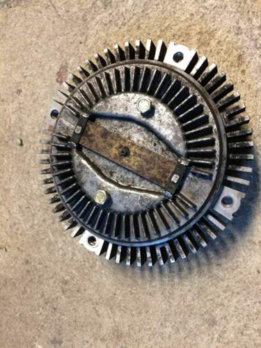

da ich am Wochenende das Auto benutzen musste, habe ich mir dann doch eine Notlösung gebastelt.
Ziel war, die Kühlung so zu gewährleisten, dass der Kühler nicht überkocht, wenn ich im Stau stehe.
Ich habe mir dazu einfach mal das Prinzip der Viskokupplung angesehen.
https://kfz-tech.de/Biblio/Kuehlung/ViskoluefterZ.htm
Ich mußte also nur das Rad in Arbeitsraum blockieren, um dafür zu sorgen, dass sich der Lüfter permanent mit der Motordrehzahl dreht.
Da die alte Viskokupplung ohnehin defekt ist, habe ich einfach 4mm Löcher hineingebohrt.
Soweit, bis ich auch das Rad im Arbeitsraum durchbohrt hatte.
Ins Alugehäuse dann ein 5mm Gewinde geschnitten.
Zwei 5 mm Maschinenschrauben angespitzt und rein damit. Die Spitzen fixieren das Rad im Arbeitsraum.
Zwei deshalb, um eine Unwucht zu minimieren.
Natürlich hätte mann auch stumpf durchbohren können und Durchgangsschrauben rein, mit einer Mutter von der anderen Seite.
Für gestern hat es funktioniert - 180km ohne überzukochen.
Die zusätzlichen Geräusche durch den permanenten Lüfter sind im Rahmen, aber nicht zu überhören.
Hört sich beim Gas geben wie ein luftgekühlter Tatra-Motor an ... :-).
Aber bald kommt ja die neue Viskokupplung.
Thomas

Und blockierte Lüfterkupplung :
dann höhere Drehzahlen vermeiden ---> hab danach nämlich auch schon abgeflogene Lüfterflügel (+ demolierte Zargen) gesehen . . . und die entstehende Unwucht rappelt dann gewaltig an der WaPu . . . alles nicht soo einfach !
