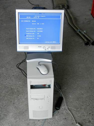

Ja, Diagnose Programm... INPA, DIS oder auch Delphi... mit BJ93 geht bereits erstaunlich viel.

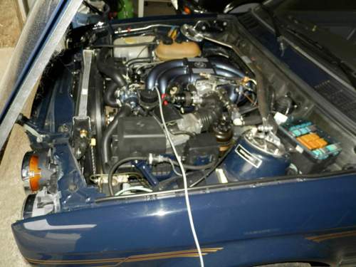

Mit OBDx wird es etwas schwierig, diese Steckdose gibt's da noch nicht... aber es gibt Adapter OBD auf ADS.
Besorge dir einen alten Laptop mit XP, ECHTER serieller Schnittstelle und einen aktiven ADS Adapter. Damit geht bei diesen Youngtimern noch am allermeisten. Da du bereits den großen runden Stecker im Motorraum hast, ist es mit ADS sehr einfach in die DME reinzukommen und zu lesen. Da können meine Oldis von träumen, da gab's das Wort dafür noch garnicht...
Mit 1987 sieht das so aus... etwas rustikaler. DOS 5... Windof gab's noch nicht, noch nicht mal das Wort...
... aber lesen könnte er auch den 318i...

Ahhh, danke dir! Verstehe... Habe eh schon mit INPA geliebäugelt - Carly stößt da schnell an die Grenzen...
Hast du eine Empfehlung für ein Laptop? Ich denke immer an diese Panasonic Toughbooks, die die Cops in den USA haben... Wahrscheinlich grundsolide. Werde häufig mal bei mir in der Straße auslesen und habe dort keinen Strom 🙁 Oder welcher Laptop ist da Robust genug?
Also:
- Laptop kaufen
- ADS auf OBD1 Adapter kaufen
- ADS auf OBD2 kann ich dann ja ebenfalls für meinen e46 kaufen...
Die Betonung liegt auf ALTER Laptop...
ADS geht mit USB-Seriell Umsetzer so gut wie nie...
Das da oben ist ein 486er... DOS 5 mit 40MB Festplatte und 2 (!) echten RS-232 Schnittstellen. Also MegaByte... nicht GigaByte... der ist genauso alt wie der E30 da oben. Und mußte genauso überholt werden... Speicherbatterie ausgelaufen, Kondensatoren tot und Netzteile defekt. Aber auch das ist alles machbar...
