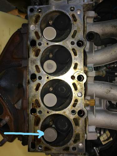

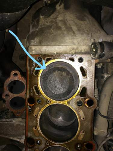

Moin,
so - der Kopf ist runter.
Einen eindeutigen Riss oder Durchbruch in der Dichtung kann ich nicht sehen.
Allerdings ist im hintersten Zylinder (der am nächsten zum Fahrer ist) Feuchtigkeit zu sehen.
Auch hat das Einlassventil merkwürdige Ablagerungen - sieht ganz anders aus, als die von den anderen Zylindern.
Morgen werde ich das Ganze dann mal schön sauber machen und die Ebenheit prüfen.
Ich mache mir ein bisschen Sorgen, dass der ganze Kopf durch Überhitzung verzogen sein könnte und es deshalb keiner Risse in der ZKD bedurfte ... :-(
Aber ich will mal optimistisch bleiben - bis denne
Schöne Grüße
Thomas

Die hellen, kleineren, Richtung Auspuff, sind die Auslaßventile ;-)
Aber ich seh da nix, was verdächtig wäre.
Also wenn's wirklich was erheblicheres mit der Kopfdichtung wäre, sähen an einem ein Zylinder wahrscheinlich Kolben + Brennraum im Kopf fast bissl wie "dampfgestrahlt" aus, vom Wasser das da ja reingekommen/durchgegangen wäre/ist . . . sieht man aber nix . . . und paar Tropfen können ab und zu schonmal beim Ausbau reintröpfeln.
Bei meinem hatt' ich mal ein durchgebranntes Auslaßventil (bei 550.000 oder so) . . . ich wollt schon fast neugierhalber die alte Kopfdichtung nochmal verwenden (die sah nämlich auch nicht anders als deine) . . . nur mal so, um zu sehen, wie lang das gutgehen würde . . . aber neue hat nur 15 € gekostet . . . soo groß war meine Neugier dann doch nicht . . .
Falls noch nicht erneuert : tausch dann auf jeden Fall das Plastik-Wasserrohr neben dem Block (die schwächeln + zerbröseln mit den Jahren) ---> jetzt kommst nämlich grad halbwegs hin ;-)
...:-) - da hätte ich vor dem Schreiben nachdenken sollen - Ventile in der Nähe vom Auspuffkrümmer ....
Naja - ich hoffe nach wie vor, dass das Problem hier in der Dichtung liegt.
Alles andere bedeutete ja einen Riss im Kopf oder Block, durch den der Druck in Kühlsystem entweicht.
Ich werde jetzt alles säubern, schön ordentlich zusammenbauen und dann hoffen, dass das Problem nicht mehr da ist
