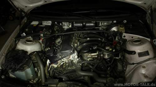

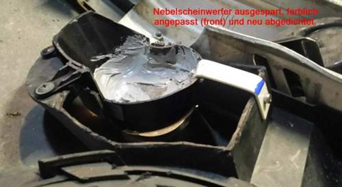

ich habe eine tolle Webasto BW50 mit Schaltuhr selber überholt und geprüft. Da diese nun super funktioniert, soll sie in meinen 318i. Auf den Bildern habe ich die Motorverkleidungen schon mal entfernt.
Der Einbauort wird mutmaßlich vorn links hinter der Stoßstange werden.
Frage, hat jemand eventuell so ein Teil schon eingebaut und hat noch Fotos vom Einbauort (Befestigung, Anschlüsse etc.)?
Auch finde ich keine Benzin-Rücklaufleitung und welcher Anschluss vom Motor zum Wärmetauscher geht ist mir auch noch unklar?
Ich wäre echt dankbar für Tipps, Infos und Bilder 😉

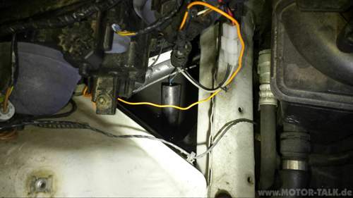

- Einbindung Benzin-Rücklaufleitung
- Einbindung Wasserleitung
- elektr. Anschlüsse, wo geht man am Besten vom Motorraum zum Gebläse/Armaturenbrett für Schaltuhr?

Meine Eberspächer beim 320d ist vorne links hinter dem Nebelscheinwerfer.

Die elektrischen Anschlüsse sind kein Thema, es gibt nur 3 Kabel, 1x Zündungsplus, 1x Dauerplus und 1x Anschluss an das Lüftergebläse im Innenraum.

Ich würde sie nicht im Motorraum im Batteriekasten verbauen. Ich habe es bei mir so gemacht. Der Nachteil ist das es manchmal nach Benzin mieft, denn Geruchsdicht ist eine Standheizung leider nicht. Der Benzin mief wird dann durch das Gebläse nach innen geblasen.... Ich werde sie unter die Stoßstange bauen. Du hast nur 3 Kabel? Also wenn nicht noch ein Minuskabel dabei ist dann wird das nichts 😉. Wie gesagt, Google nach Anleitungen. Du musst halt improvisieren denn serienmäßig wurden nur Standheizungen verbaut die eine Benzinpumpe hatten. Mit deiner Rücklaufleitung kann ich dir nicht helfen.

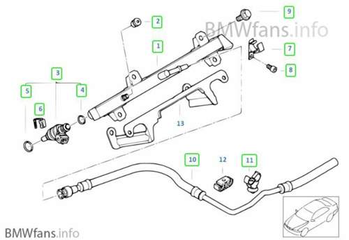

http://de.bmwfans.info/.../fuel_pipe

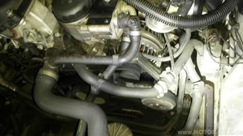

Das habe ich mir gerade ergooglt. Du solltest auf der Seite aber mal deine Fahrzeugdaten eingeben um sicher zu gehen das die Zeichnung stimmt. Der wasseranschluss wird an das sogenannte Heizungsventil im Motorraum angeschlossen.
Schau mal an den Kraftstofffilter. Da wirst du deine Rücklaufleitung finden. An der Seite wo du zwei Anschlüsse hast, ist eine für den Zulauf von der Kraftstoffpumpe und eine ist für den Rücklauf.

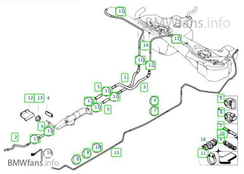

Leider bestätigen sich meine Befürchtungen bezüglich Rücklaufleitung. Wenn ich es richtig sehe, liegt die irgendwo unterm Auto :-( Keine Ahnung, wie dann der Sprit in den Tank der Webasto gelangen soll, da dieser höher liegt.
Hier noch die Bilder. Den Kraftstofffilter werde ich gleich morgen mal suchen, nach dem einen Bild hatte ich den unterm Auto vermutet?

Der sitzt unter dem Auto ungefähr in Höhe der Fahrertür.

Ich habe jetzt auf die schnelle nur die Schlauchfürung vom 330d gefunden, aber die Position der Standheizung und Schläuche sind fast gleich ;-)

Auf der Rücklaufleitung ist noch ne ganze Menge Druck drauf, damit wird auch die Saugstrahlpumpe in der linken Tankhälfte "betrieben" um das Benzin in die Rechte zu pumpen.
