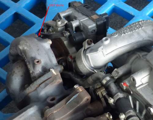

Der Turbo hat eine elektrische Leitschaufelverstellung (VNT) - da würde ich zuerst schauen.
Eventuell ist die Verstellwelle schwergängig, weil sich Ruß in den Ringspalt der Wellenführung gesetzt hat (Bild).

Bzgl. Turbolader: Der wurde wie gesagt bereits getauscht, Fehler bestand bereits vorher und nach dem Tausch noch immer. Tausch des TL war v.a. wegen Ölleckage, aber aufgrund des Tauschs würde ich den ausschließen. Der läuft gut. Hat allesamt neue Dichtungen erhalten. VNT funktioniert normal. Drosselklappe habe ich ebenfalls gerenigt und neue Dichtungen verbaut.
