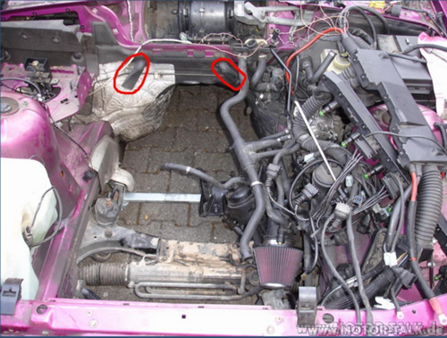

Also... Ich war bei BMW und hab ihn da auslesen lassen (mein onkel kennt den meister und deswegen war das umsonst) und die haben das steuergerät nicht gefunden... Grund dafür war, dass die wasserablässe verstopft waren und das steuergerät hat wohl wasser abbekommen. Quizfrage ist nun, ob das steuergerät für das ruckeln verantwortlich ist? Und die nächste Frage ist, was das wohl kostet?
Wenn es das nciht ist, werde ich am montag benzindruck prüfen und eventuelle schläche, die risse haben, suchen...
Ein neues SG ist sehr teuer. Gibt aber schon günstige in der Bucht. Ich würde das SG aber mal über Nacht auf die Heizung legen. Meistens reicht das schon. Und vor dem einbau die Abläufe frei machen. Sonst hast das selbe Problem gleich wieder.
Wo sind die Abläufe??
Damit das Wasser ablaufen kann.
Da bin ich froh!
Ist es denn möglich, dass es deswegen so ruckelt? Und ist es schlimm, dass es nass geworden ist? weil der ruckelt schon ziemlich lange...
Der ablauf ist sozusagen hinter deinem Motorblock. Wenn du an der schnauze deines autos stehst, dann siehst du den motorblock und dahinter ist so ein gummiding. das ist am anfang rund, steckt in der karosserie und läuft spitz zu. rausnehmen, sauber machen und wieder reinfummeln. so ist es bei meinem 316 E36 coupé
Das Ruckeln kann sehr wohl vom Steuergerät kommen.
Wo die Abläufe sind sieht man sehr schön auf dem Bild
Wasserablauf-steuergeraet
Ahh, ok...
Und hinter dem Batteriehalter ist so ein gummiding, das dann abziehen und das steuergerät rausnehmen? sind da irgendwelche schrauben befestigt? dann auf die heizung legen, ne nacht warten udn wieder einbauen?

Wenns das gleiche SG ist, dann geht das. Batterie aber vorher abklemmen!
