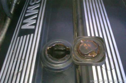

Das ProblemKind ist ein e46 Touring mit momentan 170000 km aufen Tacho.
Leider handelt es sich dabei auch zum Teil um ein kurzstrecken Fahrzeug, aber er hat auch regelmäßig mal ne lange Tour vor sich.
Vor ungefähr 2000 km hab ich den Ventildeckel demontiert und gereinigt und die Motorentlüftung inklusive aller Schläuche gewechselt, weil alles verstopft war mit diesem cremigfarbigen schlamm.
Dazu kam noch ne Motorspülung und ein Ölwechsel.
Und jetzt ist wieder dasselbe Problem da, am ölmesstab und am Ventildeckel is wieder alles vollgeschmodert 🙁
Gibt es noch andere Ursachen dafür außer die Motorentlüftung?
Kühlwasserverlust hat er nicht, nur einen relativ humanen ölverbrauch, weil der Motor etwas feucht ist^^
Hoffentlich habt ihr nen guten Rat 🙂

Der creme-farbene Schleim besteht aus einer Öl-Wasser-Emulsion. Diese bildet sich dann, wenn der Motor praktisch nur kalt betrieben wird und nicht auf Betriebstemperatur kommt.
Sobald der Motor längere Zeit bei hinreichend hoher Betriebstemperatur läuft, löst sich der Schleim von selbst wieder auf. Das kann man an der Innenseite des Öleinfülldeckels meist gut beobachten. Nach längerer Fahrt bei warmem Motor ist der Öleinfülldeckel innen sauber.
Letztlich würde also im Idealfall helfen,
- den Motor entweder immer mal wieder längere Zeit zu fahren, so daß er sicher Betriebstemperatur erreicht und sich der ggf. vorhandene Schleim dadurch löst
- oder den Motor bei dauerhaftem Kurzstreckenbetrieb per Standheizung vorzuwärmen. Allerdings braucht man dann auch einen Stromanschluß in der Nähe des Autos, um gelegentlich die Batterie nachzuladen.

Das Problem ist ja bei regelmäßigem Ölwechsel weniger die Emulsion an sich,
sondern dass das Zeug beim N42 gerne in der KGE vereist, mit den bekannten, jährlich nach zu lesenden Folgen.
Das Beste ist einfach Ölwechsel vorm Winter und immer schön in der Garage parken bei Minusgraden, wenn man den die Möglichkeit dazu hat.
Schleim am Deckel hab ich nach Umölung auf Mobil1 0W40 nicht mehr, aber immer noch am Messstab und in der KGE, trotz längerer Touren zwischen durch.
Mein Sohn fährt seit dem letzten Oelwechsel ( alle 15 tkm) Monntag und Freitag jeweils 200 km. Alles Autobahn, und der lässt die Karre auch laufen. Unter der Woche steht das Auto.
Trotzdem Schmotter am Deckel und Messtab .
Was nun 😕

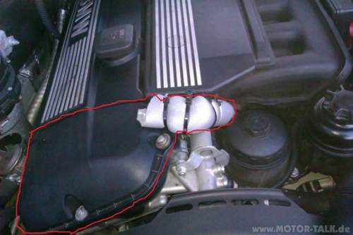

mir ist aufgefallen das der gelbe schaum bei mir eigendlich nur im rotmarkiertem bereich des ventildeckels und schlauch besteht,im hinterem bereich war beim wechsel der vdd so gut wie garnichts zu sehen.
mein gedanke ist das der ventildeckel durch den eiskalten fahrtwind soweit abkühlt das es an der kälteren stelle
kondensiert und damit schäumt.
ich habe mir direkt nach dem dichtungswechsel das kge rohr isoliert und den rot markierten bereich mit einer alukaschierten fasermatte (leider hatte ich sie vorm foto machen runtergemacht) abgeklebt, und habe heute festgestellt das sich auch nach 9 tagen kurzstrecke kein weiterer schaum gebildet hat.
ich denke ich werde mir was einfallen lassen womit ich den (kalten) teil des deckels dauerhaft isolieren kann und hoffe das es so bleibt wie es im moment ist.
Vdd
Imag0280
Gute idee,optisch kein leckerbissen aber es erfüllt seinen zweck 🙂
