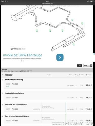

ich habe folgendes Problem:
Vor 1-2 Wochen merkte ich, dass mein Compact ab und an mal nach Benzin riecht ...
Ich dachte mir nichts dabei, kann ja mal sein.
Es wurde in den letzten Tage immer stärker, also suchte ich im Forum, und laß, das es einige Gründe haben kann, ich wollte mich eigentlich morgen auf die Suche machen (Rückbank / Motorraum).
Jetzt war ich kurz unterwegs und nach fünf Minuten wurde es so schlimm, das ich alle Fenster aufmachen musste, und die Lüftung zu, aber trotzdem wurde es nicht besser.
Bin dann wieder nach Hause, und man riecht, dass der Wagen eine Benzinfahne hat - überall riecht es nach Sprit.
Habe dann die Motorhaube geöffnet und da war etwas Dampf/Qualm, kaum sichtbar - als ich das Handy in der Hand hatte war der Dampf/Qualm schon weg, aber der beißende Benzingeruch ist da.
Ich habe 2 Fotos von der Stelle gemacht, etwas Flüssigkeit ist in der Kuhle zu sehen.
Könnt ihr mir sagen was das Problem ist und mit welchen Kosten in in einer Freien rechnen muss.
Auf Bild 1 sehr ihr die Flüssigkeit - ggf. müsst ihr das etwas vergrößern.
Vielen, vielen Dank an euch

Bei meinem 320i war mal der Rücklaufschlauch von der Einspritzbrücke undicht und hat fröhlich Sprit rausgesprüht - ich tippe bei Dir auf etwas ähnliches.
Den Schlauch habe ich damals selber getauscht, hat irgendwas um die zehn Euro gekostet.

Der Kurze vom TE hat eine elektr. Benzin-ppe, entweder Intank- oder am Wagenboden verbaut, und keine mech. Membran-ppe am Kopf verbaut.
Daher liegt es beim TE nahe, das bei ihm entweder ein Schlauch oder ein O-Ring fuer die Einspritzventile zur Einspritzleiste ueber der Ansaugspinne am Kopf leckt.
Das wird eher das klassische Vierzylinder-Problem sein...
Unter der Ansaugbrücke befinden sich zwei kurze Benzinschlauchstücke,die nach so langer Zeit eben porös sind und undicht werden.
Klick
Nr.5 und 6
Ein reales Bild habe ich leider keins,da ich keinen Vierzylinder fahre.
Um diese Schlauchstücke zu tauschen,muß eben der obere Teil der Ansaugbrücke ab,dadurch wird man hier auch neue Dichtungen benötigen.Alles in allem aber keine große Sache,sie sollte aber schnell in Angriff genommen werden,wenn es schon dermaßen naß ist an dieser Stelle....wenn das auf zu heiße Motorteile läuft,fackelt die Kiste schneller ab,als du "Piep" sagen kannst....
Und nein,die Ersatzteile muß man nicht bei BMW kaufen,man sollte aber nicht das billigste Zeug kaufen....besonders keinen Spritschlauch mit Plastikinnerem,der wurde bei mir wenige Jahre später so hart und unflexibel,das hier die Schlauchklemme nicht mehr für genug Dichtheit sorgen konnte.
Hier noch die Bildtafel bezüglich Ansaugbrückendichtung:
Klick
Die Nr.9,kostet bei BMW auch nicht allzuviel,also evtl. eine Überlegung wert,direkt bei BMW zu kaufen.

Auch ich denke (so wie Cap) das es sich um einen undichten/porösen Benzinschlauch unter der Ansaugbrücke handelt. Ist ganz klassisch beim Compact und habe ich bei meinem gleich mitgetauscht, als ich die ZKD gewechselt habe.
Wichtig wäre noch dein Baujahr zu wissen!
Bei meinem 98er war an der Einspritzleiste lediglich am Rücklauf ein Schlauchstück. Hatte mich damals bei BMW um die 10 Euro gekostet und war inkl. 2 neuer Abreiß-Schlauchschellen zur Montage.(Nr. 4 auf der Explosionszeichnung).
Der Vorlauf war durchgängiges Metallrohr, welches mit einem Überwurf und O-Ring verbunden war.
Möglich ist auch, dass bloss das kleine Stück Unterdruckschlauch porös ist....dafür muss die Brücke nicht runter...gibt es aber nur als Meterware bei BMW, obwohl man nur knapp 15cm braucht. ich meine der Meter lag bei 12 Euro ca (Ex Zeich. nr 13)
