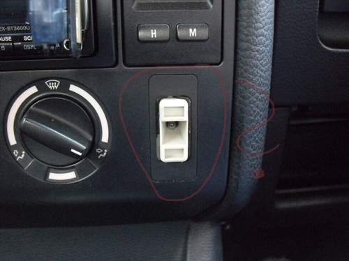

Wie bekomme ich den Schalter für die Heckscheibenheizung sauber raus? Der ist kaputt und ich habe hier einen neuen liegen. Warnblinkerschalter habe ich geschafft, nun hänge ich aber an dem fest

wie sieht denn der rest drum herum aus? foto?
das musst du warscheinlich zuerst abmachen
Oh, der Rest rundum sieht so aus:
Mittelkonsole
da musst du mal an den drehschaltern der lüftung ziehen (die gehen ab) darunter sind schrauben, die lösen und dann mal sehen obs so abgeht. kann aber sein das da noch irgendwo ein clip ist (nicht abreißen). und eben aufpassen, wenns irgendwo hängt, gucken woran und ggf. noch mehr auseionander bauen (glaub ich aber nicht). versuch erstmal so
Habe die Schalter abgezogen. Rechts und links sind Schrauben, diese sind nun raus. Habe versucht unten an dem Plastik zu ziehen, das ist auch alles recht weich, habe aber Angst da was zu zerbrechen..
Hm
Du musst ganz vorsichtig mit einem kleinen Schraubendreher hinter den Schalter hebeln, also dort wo diese Übergangsnaht zur Blende ist, dann bekommst du den Schalter heraus...😉
Die Blende muss dafür nicht extra ab...
ja musst du vorsichtig machen
hab vergessen zu schreiben, diese leiste rund ums radio muss weg und vll. auch das ganze radio raus, bin nicht sicher
wenn du daran ziehst müsstets du merken wo´s hängt, da gucken was es ist
sorry bei mir siehts anders aus 😉
da verkratz er aber höchswarscheinlich die blende. das es so rausgeht ist klar aber ordentlich macht man die ganze blende raus und und drückt es von innen raus
Wie du meinst...
Ich habe das Ding mind. 10x so draussen gehabt und bei mir ist nichts verkratzt, denn wenn man VORSICHTIG ist, dann passiert da auch nichts weiter...
