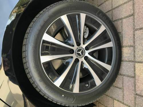

Was für Reifen hast du?
Diese sind montiert
790e6c66-63e8-4bec-8b11-9539955a6720
Für die VA hast du 100er drauf aber hinten müssen beim T 103er sein. Goodyear hat ja keinen 103er Winter im Programm.
bei Lastindex 100 (800 kg) müsste nach meinem Verständnis nach die V Geschwindigkeit (240) jedoch weiter nach unten begrenzt werden, da über H Reifen (210) ein prozentualer Abschlag bei höheren Geschwi digkeiten gilt. Da gibt es entsprechende Tabellen. Wie wichtig einem das ist, muss jeder selbst entscheiden....

Ich bin gerade auf der Suche nach Winterrädern. Wie habt ihr das Problem gelöst? Mein Reifenhändler schreibt:
„alle Versuche eine Felge für dieses Fahrzeug zu bekommen sind leider an der Zulassung gescheitert. Zur Zeit kann kein Hersteller eine Felge liefern.
Es werden von Herstellerseite auch keine Liefertermine genannt.“
Ich habe dieselbe Aussage vom Reifenhändler erhalten. Ich habe jetzt die original Mercedes-Benz-Felgen für die Winterräder genommen. Ich habe sozusagen achtmal die gleiche Felge....
Viele Grüße
Hatte ursprünglich dieselbe Aussage vom Reifenhändler unseres Fuhrparks bekommen, dass er keine Winterräder besorgen kann. Deshalb habe ich die Original MB Räder (245, 275) montieren lassen. Letzte Woche habe ich dann allerdings eine weitere email des Reifenhändlers erhalten, dass er nun doch Räder besorgen könnte. Hat sich nun aber erübrigt, weshalb ich nicht weiß, welche Felgen das wären.
