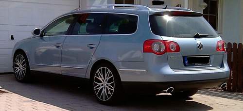

Ich bin im Moment auch auf der Suche nach einer dezenten Tieferlegung für meinen Passat. Ich habe hier im Thread nun sehr unterschiedlich tiefe Wagen gesehen, die aber die gleichen 30mm Eibach Federn drin haben.
Zu meiner Wunschvorstellung: Mir würde es so gefallen wie bei der Limo mit den 18"ern.
Aber wie kann ich denn sicher gehen, dass es bei meinem Variant ziemlich genau so aussieht, denn bei dem abgebildeten grauen Variant (Bild 4) ist es mir persönlich schon zu tief.
Täuscht das denn?
also so wie ich die Sache sehe kommt es sehr darauf an was für eine Ausstattung das Auto hat. Denn je nachdem ob er DSG, Standheitzung--etc. hat, wird er ja schwerer und kommt dementsprechend forne weiter runter.
Bei mir is praktisch nix groß drin (6-Gang Schalter..) und beim Variant war glaube ich ein DSG verbaut.

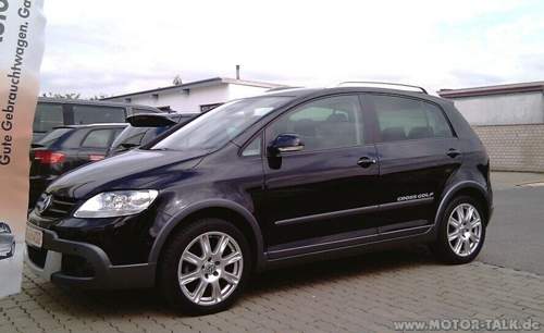

ich werde mir nächster Jahr auch 30mm Feder von H&R in meinen Passi Schrauben lassen. Dazu werde ich V/H die 8,5x19" US Alloys Indianapolis in Realchrom mit 235/35/19 Fahren. Bin gespannt wie das ankommt. Habe mir gerade noch einen 5 Golf Plus Cross zugelegt auf den ich die gleichen Felgen und Reifen Montieren lassen werde. Soll ja schließlich alles zusammen passen. Nur mit der Tieferlegung beim Golf bin ich mir noch etwas unklar wie ich das Lösen soll. Fahrwerk oder Federn? Aber ich denke es wird eher ein KW Gewindefahrwerk. Mal sehen.
Golf V Crosss bei der Abholung
Täuscht das denn?
Sicher ist nichts. Es kommt immer auf die Ausstattung und damit auf das Gewicht an. Der graue Variant ist übrigens blau und hat nahezu Vollausstattung mit 125KW TDI + DSG Getriebe. Er ist mit 30mm Eibach-Federn genau 35 mm runtergekommen. Liegt lt. Eibach im Toleranzbereich.
Selbst im Parkhaus schrabbt da nichts. Zwischen Lauffläche des Reifens und Radlauf vorne passen knapp 2 Finger zwischen.
Wenn es weniger sein soll, würde ich das Seriensportfahrwerk einbauen. Sind ca. 15 - 25 mm. Wird aber schwer die passenden Federn zu finden.
