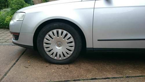

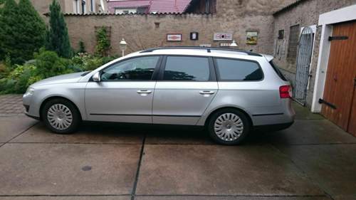

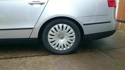

Hallo Habe 30/30 Eibach Federn drin aber irgenwie ist der immer noch Gleich finde ich 🙁 was ist den der Fehler ?
Bj 2010 140 Ps
puhh, ich glaube du hast eher höher gelegt 😉, das sieht ja fürchterlich aus bzw. stimmt da was nicht.
Als Richtmaß sollte an der VA/HA um ca. 350mm von Radmitte zur Radlauf/Kotflügelkante erreicht werden.
Hi ja vorne hat er 35cm hinten 52??

Stimmt die Vorhergesehene Achslast? Definitiv nicht normal!
Ich vermute Falsche Federn!
Das denke ich mir auch habe bei eibach eine Reklamation hin geschickt.. Vor drei Wochen.
Hast du nicht selbst die Achslast verglichen?
Im Fhz. Schein und im Gutachten der Feder.
gutachten vorne 1070 hinten 1130
im schein steht vorne 1120 hinten 1100 : ( glaube das ist der Fehler ....
Die habe ich bestellt
http://www.sportfahrwerk-billiger.de/.../...n-Pro-Kit-fuer-Volkswagen-(VW)-Passat-3C/B6-Variant-/index_3247_3611.html
Also ist das doch der Fehler von den

Habe jetzt eibach 30/30 eingebaut bei mir und iwie habe i das Gefühl das iwas nicht passt der passat hat jetzt iwie einen hänge arsch Lade euch Mal Ein Bilder hoch....achso stoßdämpfer sind noch die originalen. Aber so bald i was einlade oda sich einer hinten rein setzt dann geht der noch voll runter!!!
