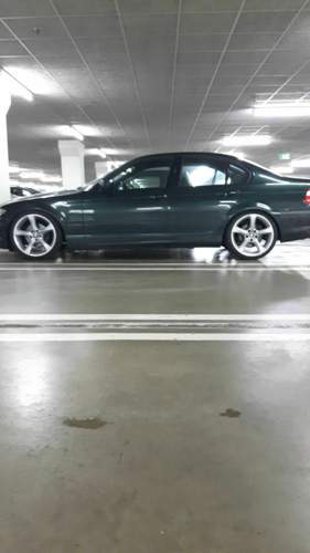

Sooo. Hab mal die Sommerräder drauf geschraubt. Also ich bin zufrieden. Donnerstag ist Abnahme, mal schauen ob der Dekra Mensch was zu beanstanden hat. Aber ich denke eher nicht.

Boooaaah ist der tief😁😁😁

Das nenne ich mal ne perfekte tieferlegung 🙂
Jepp, Tieferlegung schaut gut aus und dezente Keilform.
Hmm Danke 🙂 Also heute war Abnahme, und es fing gar nicht gut an 😁
Mit ernster Miene fragte mich der Prüfer, warum eine Felge eine andere Teilenummer als die anderen 3 hat. Schnell geschalten und gesagt, dass eine nachgekauft wurde und BMW die Teilenummer geändert hat. Dann war er zufrieden.
Beim verschränken ging es weiter...vorne lag der Kotflügel auf den Reifen auf, da war er schon etwas genervt. Der Werkstattmensch hat aber sofort geschalten und Federwegsbegrenzer geholt. Dran gesteckt, Prüfer zufrieden.
Hinten störte ihn diese Einschubleiste, wo die Heckstoßstange an den Ecken zum Radlauf eingeschoben wird. Etwas abgedremelt, Scheibenkleber in das entstandene Loch, Prüfer zufrieden.
Bin ich froh, dass ich hinten nicht die 9J Felge montiert habe, das wäre böse ins Auge gegangen ^^
Dann noch paar Kreise gefahren mit 2 Personen auf der Rücksitzbank, kein Schleifen oder ähnliches...Alles ok.
Lange nicht mehr so geschwitzt 😁
