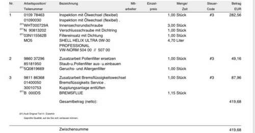

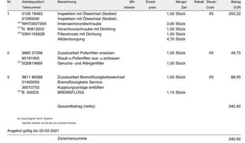

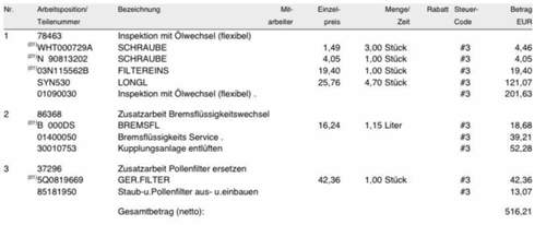

Hallo allerseits,
ich habe mir diesen Thread komplett durchgelesen und habe noch ein paar Fragen bzw. wäre ich für eure Einschätzung dankbar 🙂
Bei meinem Audi A3 30 TDI 6 Gang HS (EZ 2/2019) mit knapp 30 tkm und Garantieverlängerung bis 100tkm/5 Jahre steht demnächst die erste Inspektion an. Ich habe mir dazu im Raum Nürnberg ein paar Kostenvoranschläge eingeholt, da ich die Preise schon sehr hoch für die erste Inspektion finde. Es handelt sich jeweils um Audi-Händler oder VW-Händler mit Audi Service.
Bei allen Werkstätten ist das Mitbringen des Motoröls möglich (bei KVA 2 wurde der Posten Motoröl daher gar nicht aufgeführt).
Meine Fragen wären:
1. Ist das Einstellen der Xenon-Scheinwerfer nötig? Das ist nur auf KVA 4 aufgeführt.
2. Ist der Bremsflüssigkeitswechsel nach 2 Jahren fällig? Ich dachte es wäre erstmals nach 3 Jahren Pflicht bzw. ist der Bremsflüssigkeitswechsel überhaupt relevant für den Erhalt der Herstellergarantie?
3. Ich habe mehrmals hier im Thread gelesen, dass man den Pollenfilter selbst wechseln soll. Ist der Wechsel denn nicht durch eine Werkstatt Pflicht um die Garantie bzw. ggf. Kulanzansprüche zu erhalten?
4. An KVA 1+2 verwirrt mich, dass nicht zu allen aufgeführten Positionen Preise aufgeführt sind (anders als bei KVA 3-5) Heißt das, die Teile sind bei KVA 1+2 in den „Summen“ enthalten?
Das Motoröl würde ich auf jeden Fall selbst mitbringen, da es ja einhellige Meinung ist, dass das keine Nachteile im Hinblick auf die Garantie mit sich bringt.
Könntet ihr mir vielleicht eine Einschätzung zu den angehängten KVA und meinen Fragen geben?
Vielen Dank! 🙂

Nur kurz zum Wechsel der Bremsflüssigkeit: das wurde geändert. Bis vor Kurzem war der erste Wechsel nach drei, jetzt schon nach zwei Jahren. Und den würde ich auch machen. Wir reden hier von den Bremsen - da ist die Garantie nebensächlich, du solltest anhalten können, wenn es nötig ist und nicht am falschen Ende sparen.
*lach* ja, weil nach 2 Jahren die Flüssigkeit voller Wasser ist, oder was? Ich finde alle 3 JAHRE ist mehr als dicke. Und warum das geändert worden ist? Kann ich Dir sagen ... GELD. Das ist doch eine Goldgrube, alle 2 Jahre vom Kunden 120€ abzuknöpfen.
Bremsflüssigkeit sollte man nach Bedarf bzw. Prüfung wechseln. Wenn der Wassergehalt zu hoch ist, wechseln ansonsten drin lassen.
Aber mit de Angst der Menschen kann man, vor allem hier in Deutschland, richtig Kasse machen 🙂 ... egal im welchen Bereich.
