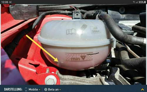

Was ist das im Bild markierte?

@Tomy 69 schrieb am 26. April 2020 um 12:38:48 Uhr:
Muss bei dem Motor mit dem Tester das Kühlsystem entlüftet werden?
Das was du markiert hast is mir noch gar nicht auf gefallen...
Bis zu dem schwarzen Strich habe ich das Kühlmittel aufgefüllt
Ein Kratzer im Kunstoff, würde ich mal behaupten.
Das muss der TE prüfen. Eventuell hat der Kunststoff etwas nach gegeben da der Druck im System zu hoch ist.
Allerdings scheint der TE den Kühlerschlauch oben noch nicht zusammen gedrückt zu haben.
Also der Kratzer ist ein sehr leichter...kaum mit dem Fingernagel zu spüren.

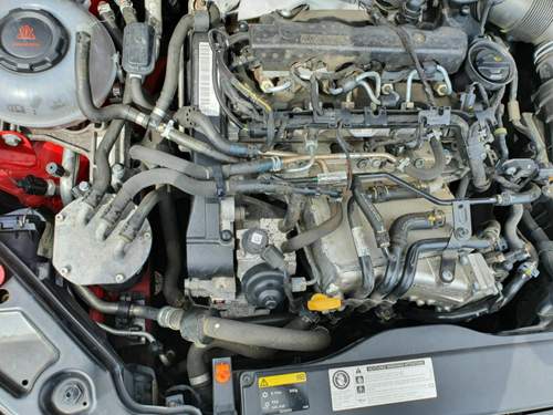

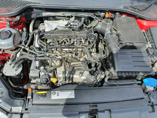

So nach genau 99km bin ich wieder daheim und es ist wieder Kühlmittel im Motoraum zu sehen...
Foto?
Es sind die gleichen Stellen nass wie beim letzten Foto.
Ich habe ein Bild nach ca 50km gemacht, und sehe gerade das es dort auch schon wieder raus gedrückt wurde
20200426
