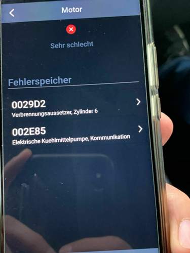

Wenn mein Auto 1-2 Tage steht. Oder eine ganze Nacht.
Dann ruckelt er und läuft unrund und letzter Zeit geht sogar die MKL an.
Alles aber die ersten 500 Meter danach ist er Leise und das den ganzen Tag.
Habe schon Spulen 6x und Kerzen 6x gewechselt.

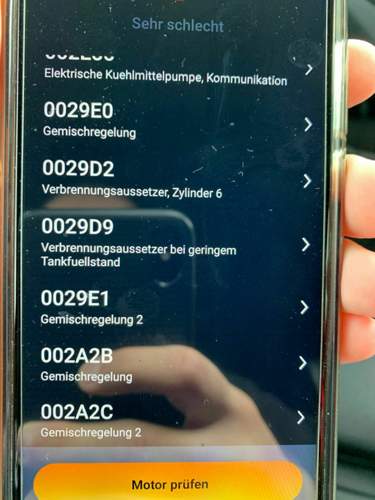

Hier mal meine letzten zwei FS
Wenn du dein Auto nicht brauchst, kannst du sie zum Testen einschicken. Kauf bitte keine überholten oder gefälschten aus China. Das hatte ich schon durch. Habe jetzt Index 11 und der Büffel rennt wieder richtig gut und ohne Ruckeln. Es können aber auch andere Ursachen dafür verantwortlich sein. Zum Beispiel Falsch Luft, Kompression, DMG usw.
