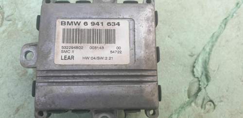

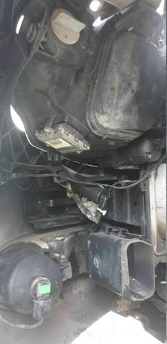

Mein rechter Scheinwerfer war leicht feucht. Ziemlich direkt danach ist mein Kurvenlicht ausgefallen. Jetzt habe ich mal die Radhausverkleidung raus geholt und das Steuergerät für das Kurvenlicht ausgebaut (zumindest denke ich, dass es das ist). Es ist aber keine Korossion vorhanden und das Teil ist furztrocken.
Meine Frage: Hab ich denn überhaupt das richtige Steuergerät ausgebaut oder gibt es da noch ein anderes für das Kurvenlicht? Wenn es das richtige war, könnte es sein, dass es an was anderem liegt?

Bei mir sah man auch keine Feuchtigkeit oder Korrosion oder so, das Steuergerät war kaputt gegangen.
Das Steuergerät ist bei mir unter dem Scheinwerfer verbaut, meins war mit 3 Schrauben fest, sieht aber auch etwas anders aus wie deins eventuell gibt es auch verschiedene das weiß ich nicht.
Ich habe mir ein günstiges aber neues Steuergerät in der Bucht bestellt ( ca. 50 Euro ), kein originales von BMW.
Ich habe das Steuergerät dann eingebaut Fehlermeldung war dann auch weg, ich musste das Steuergerät dann aber codieren lassen das die Lampe auch wieder gerade stand, der codierer meinte es wären Parameter verstellt gewesen.
Nach dem codieren war aber wieder alles in Ordnung und das Kurvenlicht hat das gemacht was es auch muss.

Ich würde es auch wechseln wenn ich denn wüsste, dass es das richtige ist. Die meisten anderen Bilder, die ich gesehen hab, sahen auch eher aus wie deins. Aber evtl. ist das ja Baujahr abhängig, weil unter dem Scheinwerfer hab ich kein anderes gesehen. Welches Baujahr hat denn dein BMW?

Ich habe das Steuergerät mit der BMW Nummer gesucht die auf meinem Steuergerät stand.
Normal gibt es nur 2 Steuergeräte einmal für das Xenon und einmal Kurvenlicht, das Steuergerät für das Xenon sitzt an der Seite und das für das Kurvenlicht unter dem Scheinwerfer, so ist es mal bei mir.

Weiß nicht ob der link funktioniert, aber das Steuergerät sieht aus wie deins, weiß nur nicht ob es von der Nummer passt, aber soweit ich das sehe hast du das richtige Steuergerät ausgebaut das für das Kurvenlicht zuständig ist.
Hey super, der link funktioniert und es sieht tatsächlich aus wie meins.

Hi, also ich habe das benannte Steuergerät eingebaut. Jetzt fährt zwar der Scheinwerfer nach dem Einschalten der Zündung wie gewohnt hoch und runter, aber während der Fahrt scheint der Scheinwerfer jetzt immer in die entgegengesetzte Richtung. Das heißt Lenkung nach links, Scheinwerfer nach rechts. Und umgekehrt. Der Verkäufer meinte ich solle mal überprüfen ob es ordnungsgemäß eingebaut wurde.
Also muss es codiert werden oder ist es das falsche Steuergerät? Gibt es Unterschiede zur rechten und linken Seite?
Also, bei mir stand die Linse einfach nur nach rechts unten oder so, weiß ich jetzt nicht mehr genau.
Aber ich glaube meine Linse hatte sich nicht mal so bewegt wie deine, meine bewegte sich beim lenken entweder nur minimal oder gar nicht, kann ich dir jetzt leider auch nicht mehr sagen.
Ich hatte das Steuergerät jedenfalls mit der original Teilenummer, die auf dem Steuergerät stand gesucht, ich glaub es stand aber auch nichts dabei das das Steuergerät für rechts oder links ist, also du kannst theoretisch die Steuergeräte von rechts nach links tauschen, die Linse wird aber dann falsch fahren, weil das Steuergerät normal für eine Seite codiert ist.
Ich weiß jetzt halt nicht wie es bei deinem Steuergerät ist, du hast ja wieder ein anderes wie ich, aber ich denke du müsstest es einfach codieren lassen und dann sollte es richtig funktionieren, so war es jedenfalls bei mir ich musste meins definitiv codieren lassen.

Steuergerät muss codiert werden damit es weiß in welchem Fahrzeug es verbaut ist und wie es arbeiten soll, macht dir jeder freie Codierer in paar Minuten für paar Euro!
