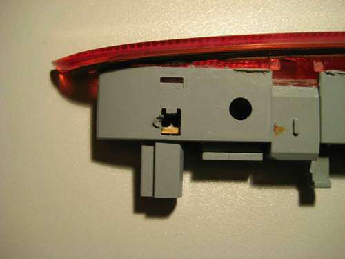

Ich habe das Bremslichtproblem auch (gehabt).
Die Kontakte zu reinigen hilft in den wenigsten Fällen. Die Pins des Steckers auf der Platine sind nachzulöten. Dazu muß die Lampe raus und auseinander.
Ich klebe hier jetzt mal eine bebilderte Anleitung an, wie ich mein drittes Bremslicht repariert habe.
Viel Spaß beim Basteln.

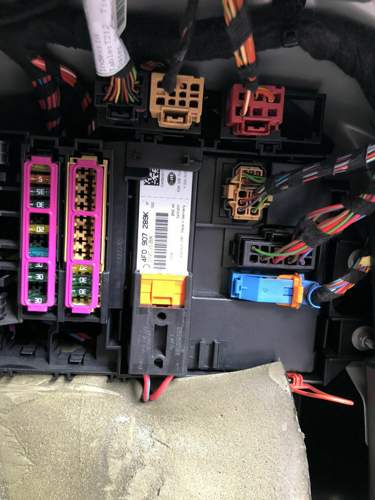

Hi Leute,
habe bei meinen Eltern das gleiche Problem mit der defekten Leuchte. Da haben sich die Kontakte der Platine aber in Grünspan aufgelöst. Ebenso die Kabelschuhe die über die Kontakte gehen.
Neue Leuchte geholt. Leider sind die Kabelschuhe so aufgelöst, dass da auch kein Kontakt ist. Also Kabel abisoliert in eine Wago-Klemme rein, Kabel an die Kontakte der Leuchte gelötet und auch in die Wago Klemmen rein.
Leider kein Erfolg.
Lötstellen sind intakt - wenn ich einen 9V Block ranhalte (nein ich jag die Spannung nicht ins Boardnetz, da nehme ich die Zuleitung dann schon raus ;-) ) leuchtet das Bremslicht
Sicherungen gibt es meines Wissens (und auch nach Handbuch) nach nicht für das Bremslicht.
Wisst ihr wo die 3. Bremsleuchte aufgelegt ist? Ich vermute bei den Sicherungen hinten rechts im Kofferraum in einem der "Multicorestecker". Dann könnte ich 2 neue Kabel hochziehen, falls es an der Zuleitung liegt...

Wisst ihr wo das Licht aufgelegt ist?
@Mangokeule schrieb am 30. März 2018 um 16:42:57 Uhr:
Hi,Danke für den Tip, das habe ich zwar schon probiert gehabt aber zur Sicherheit jetzt noch einmal. Leider ohne Erfolg.
Am blauen Stecker ist es mit drauf... finde den Stromlaufplan gerade nicht.
An diesen Kabeln hab ich das adaptive Bremslicht angeschlossen.
Danke für die vielen guten Tipps war bei mir in 40 Minuten erledigt und habe auch nur seitlich gelötet ohne die Bremsleuchte komplett zerlegen zu müssen. Danke Sentinel für die Videos bin froh das man nicht die ganze Verkleidung hinten lösen muss!
Echt super das man kein neues Teil kaufen muss 8)

Wie du sagst jeder wie er will und allgemeine Beratung. Nur als Tipp -> ich hätte das Ding auch niemals aufgeschnitten viel zuviel Arbeit -> ausbauen is ja dieselbe Arbeit auch für ein Neuteil -> man muss nur für 30 Sekunden 2x den Lötkolben seitlich reinhalten ohne irgendwas an der Leuchte auseinander zu basteln -> ist aus meiner Sicht fast 1:1 dieselbe Arbeit wie Neuteil reinstecken -> aber eben jeder wie er will.
ach so, dann habe ich vielleicht was verwechselt. Ich war der Meinung das man das Gehäuse aufschneiden muss um an die Lötpunkte zu kommen. Das Neuteil einbauen ging jedenfalls wesentlich schneller als die von Dir erwähnten 40 Minuten....
Ich weiß nicht was du für eine Leuchte hattest aber meine war ringsum geschlossen. Ich musste sie öffnen...und die Platine sitzt direkt hinterm Gehäuse
https://youtu.be/Q-dXtOdLj8g
wie gesagt es soll jeder machen wie er will, will nur den Leuten auch helfen die mir übers Forum geholfen haben.
Man braucht nur an der Stelle mit einem spitzen Lötkoben reinfahren und braucht nix auseinander basteln.
