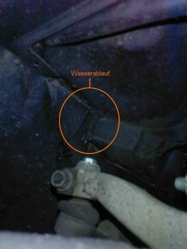

Dann weißt du jetzt was deine nächste Aufgabe ist. In den Radhäusern sind schonmal zwei Abläufe, die durchstechen (und zur Vorbeugung den unteren Teil des Nippels, das Kreuz zur Hälfte abschneiden), normalerweise kommt erstmal ne Ladung Dreck raus und dann ganz viel Wasser, welches sich vorher hinter der Spritzwand im "Wasserkasten" gesammelt hat. (Siehe Bilder)
Bezüglich der Klima kann ich nur auf die Sufu verweisen, hab das selbst noch nicht machen müssen und hab daher auch keine Bilder oder eigene Beschreibung. Das war aber schon sehr häufig ein Thema, von daher wirst du sicher fündig.
Viel Erfolg!
Radhaus-wasserablauf-vr
Radhaus-wasserablauf-vl
