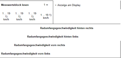

Mit einen Diagnosetester im Steuergerät vom ABS den Meßwerteblock 1 auslesen.
Dort werden die Raddrehzahlen der 4 Räder angezeigt.
Die Werte vergleichen bei geraderausfahrt sollten die Werte ca+- gleich sein.
Meßwerteblock 1 Raddrehzahlen

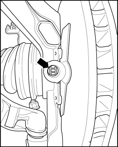

Ich vermute an einen Fehler von einen Raddrehzahlsensor oder Rotor.

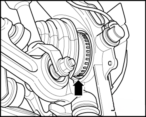

Den ABS-Sensor rausziehen und reinigen und den Rotor prüfen ob der nicht verdreckt ist.
Rotor ABS
Rotor

Die Vermutung war ebenso korrodierte Rotoren.
