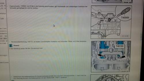

Ganz abwegig ist die Vermutung mit der Steuerkette nicht, der Wagen hat 4 Ketten, nicht immer hört man ein rasseln. Um mal von dem Rätzelraten der einzelnen Werkstätten weg zu kommen .... Absteckdorn in die Kurbelwelle, Ventildeckel ab.....wenn dann an einer Bank oder beiden, die Nockenwellenlehre nicht zu montieren ist dann haste verstellte Steuerzeiten/ Kettenlängung....also das würde ich als allererstes prüfen...erst muss sichgestellt sein das die mechanische Seite i.o. ist
@Arni 1984 schrieb am 4. Dezember 2017 um 16:40:50 Uhr:
morgen Arni,
danke für dein feedback. es ist das erste mal, dass jemand erwähnt, dass eine etwaige steuerkettenlängung mechanisch zu überprüfbar ist und das ohne den motor auszubauen. bisher hat jede werkstatt da abgewunken oder behauptet sie hätten das werkzeug nicht (was ja auch in richtung motorausbau geht).
leider wird es mir nicht möglich sein diesen test selbst durchzuführen, auch wenn deine beschreibung so einfach klingt 😉
der zweifel an der steuerkettenthematik kam, da eigentlich keiner mit diesen fehlercodes (ob nun A5, 4 oder 6) am ende probleme damit hatte. eine gewissheit darüber, ob man das tatsächlich ausschliessen kann wäre natürlich wunderbar. es ist schade, dass es sogut wie keine werkstatt gibt, die sich ein bisschen "proaktiv" zeigt. und ich hab nun wirklich schon mit vielen telefoniert. (ob es nun seinerzeit die simple drosselklappenreinigung und zahnradüberprüfung betraf, erweiterte fehlerspeicheranalyse, druckmessung, ketten/nockenwellen überprüfung, sensorencheck (LMM) usw.)
muss noch die werkstatt von omifacelift in duisburg kontaktieren, vllt gibts ja noch ein wunder von weihnachten.
Da braucht man nicht viel Werkzeug für..... sollte eine von beiden Nockenwellenbrücken nicht rein passen....Kette lang

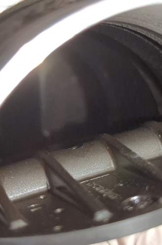

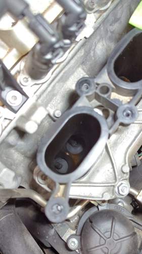

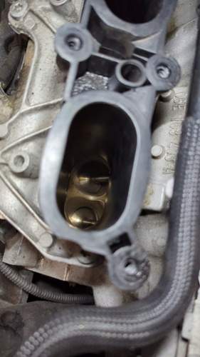

die MKL ging wieder an mit den gleichen Fehlercodes wie schon zu Anfang (P006800 und P307A00). Wagen hatte keinen Leistungsverlust oder starken Mehrverbrauch. Löschen lassen, dann kam sie wieder und nach paar Tagen ging sie von selber aus.
Nun hab ich mich entschieden doch die Ventile reinigen zu lassen.
Hier mal die Ergebnisse nach dem Walnussstrahlen. Drosselklappe sah soweit gut aus und hatte nur einen minimalen Ölfilm, der nach kurzer Zeit eh wieder da wäre.
Sobald ich bisschen gefahren bin, kann ich gerne berichten.
Für die Nachwelt: falls ich nochmal die gleichen Fehlercodes bekomme, werde ich es Posten. Sonst ist die Methode der Ventilreinigung wohl die beste Wahl.
914710369
543203348
