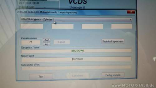

wie kann man nach neu eingebauten injektoren nachsehen ob alles richtig in den Anpassungskanälen eingegeben wurde.
Meiner Raucht trotz guter Werte immernoch. Jetzt wollt ich checken ob die Jungs alles richtig codiert haben. Ich habe gelesen das sich die Werte im laufe verändern.
Ist ein Check nach paar tausen Kilometern überhaupt machbar/sinnvol?
oder kann man Grundsätzlich sagen , wenn man injektor werte auslesen kann ist alles richtig Codiert und eingegeben?
Anpassungskanal veränderung
Anpassungskanäle mit Code abgleichen.
72 solle Zylinder 1 sein und dann die Zylinderreihenfolge beachten.
Verändern sich die eingegebenen Codes im laufe der Zeit ? Oder bleiben die immer die, die man zu beginn eingegeben hat, egal wie lange man schon mit den Neuen unterwegs ist?
Das sind zwei unterschiedliche Dinge und werden auch anders ausgelesen.
Die Korrekturwerte werden beim Austausch der Injektoren eingegeben. Jeder Injektor hat einen eigenen spezifischen Wert, der ändert sich nicht.
Ich denke ich bin zu blöd hier eine verständliche Fragestellung zu schreiben. Nehmt mir das nicht übel.... Ich beschäftige mich erst seit ein paar Tagen mit der Materie und kann da einige Sachen durcheinander schmeißen.

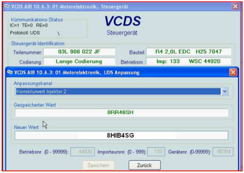

Ich möchte eigentlich nur kontrollieren ob die jeweiligen "spezifischen"werte, die auf jedem Injektor aufgedruckt sind, korrekt im System eingegeben wurden.
Wie sollte da meine Vorgehensweise sein?
1.VCDS mit eingeschalteter Zündung anschließen.
2. Motorelektronik Adresse 1>Anpassung 10>Korrekturwert Injektor 1 im Anpassungskanal Auswählen
3.Den angezeigten "Gespeicherter Wert" mit dem auf dem Injektor 1 Aufgedruckten vergleichen.
diese Schritte dann jeweils für jeden Injektor wiederholen

Ja.
So verwirrend war es nicht, aber jetzt hast du es auf jeden Fall verstanden.
Genau so gehst du vor.
Es können Buchstaben und Zahlen sein das solltest du noch dazu wissen.

Zur Vervollständigung bzw. zur Korrektur von Schritt Nr.2 (Quelle ist User 4f4f4f Danke!)
2. Motorstg>Lange Anpassung> Kanal 71! Ist Zyl 1, 72 Zyl 2 etc.
Dort gibt man die neue Buchstaben-Zahlen-Kombination ein. Test und Speichern.
Habs jetzt gecheckt und siehe da 1 und 3 waren vertauscht , die restlichen Codes waren korrekt eingegeben.
Liege ich richtig in der Annahme das das Motorsteuergerät jetzt paar Kilometer braucht, um das zu realisieren und sich dementsprechend anzupassen?
Weil ich direkt im Anschluss keine Veränderungen wahrnehmen konnte.
