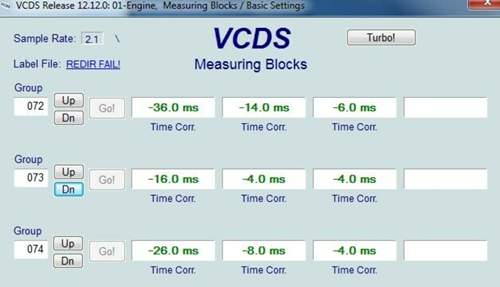

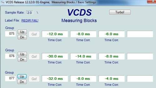

Was sagt ihr zu diesen Werten? Sind die noch in Ordnung oder nicht?
72-74
75-77
Zylinder 1, 5 und 6 sind nicht mehr weit weg von der besagten Grenze. -45ms bei 300bar.
Steht aber alles hier schon.
Also heisst das ich sollte die bald wechseln oder gleich alle? Was empfehlen Sie mir am besten?
Ich persönlich würde wenn du das Auto noch paar jahre fahren willst gleich alle 6 tauschen. Dann hast es hinter dir und das Auto muss nur einmal in die Werkstatt
