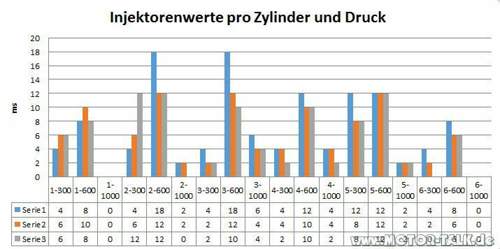

Ne, ist kein Minus sondern habe ich zur Trennung für den Zylinder eingefügt.
Hier nochmal etwas übersichtlicher. Die letzten drei Messungen (nach je ca. 3000 km) für jeden Zylinder und jeden der drei Kalibrierpunkte (Druckangabe 300,600 und 1000).
Ich habe die Tabelle mal als Grafik angehangen.
Injektorenwerte
pluswerte bedeuten zb auch, dass der injektor im vergleich zu einem neuen nicht mehr auf die soll-einspritzmenge kommt und deshalb das MSG länger einspritzen muss zur korrektur (aber dafür ist es ja da). Das kann verkokung sein, aber auch eine andere ursache haben (auch gereinigte injektoren können pluswerte haben). bei diesen minimalen abweichungen und bei keinerlei symptomen würde ich mir überhaupt keine sorgen machen. bis -45ms beim ersten wert ist alles in ordnung. wichtig ist alles im blick zu behalten und bei gravierenden veränderungen weitere untersuchungen durchzuführen.

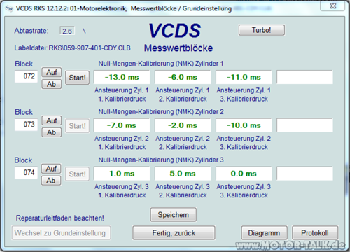

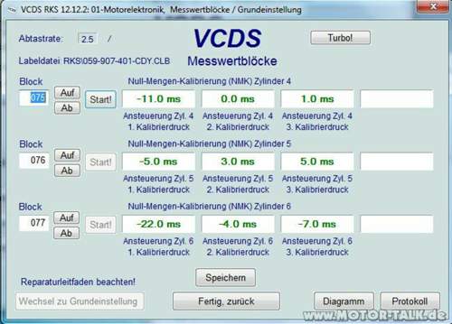

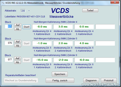

ich hatte ja am 31.07.2014 meine Werte schon einmal gepostet. Nun war ich ja im Urlaub und bin dort fast insgesamt 3.000 km gefahren. Davon ca. 2200 km auf der Autobahn. Ab und zu auch ne lange Strecke davon 180 - 230 km/h.
So nun dachte ich mir ich lese die Werte nochmal aus und schau ob sich vielleicht was verbessert hat. Mit Erschrecken musste ich feststellen das sie doch dramatisch schlimmer geworden ist. Bin heute ein paar Kurzstrecken gefahren. Gibt es etwas tagesabhängige Messtoleranzen?
Bild 1 und 2 sind die vom 31.07. und die anderen beiden von heute. 🙁
Nakaron
Injektoren-75-77-31-07-2014
Injektoren-72-74-31-07-2014
Injektoren-75-77-12-08-2014
Die facelift Modelle haben eigentlich mit den Problemen nichts mehr am Hut. Würde mir an deiner Stelle nicht große Sorgen und es weiter beobachten. Regelmäßig den Ölstand kontrollieren und dann sollte es passen.
