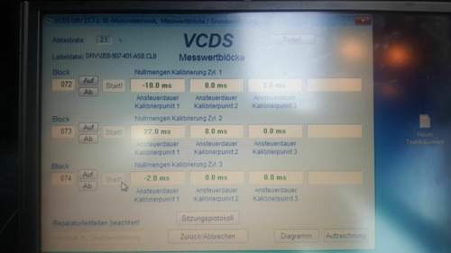

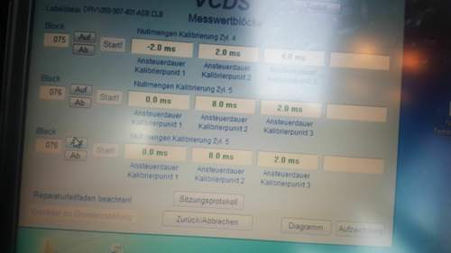

Hallo Freunde,
ich habe mich durchgelesen aber leider kein Antwort gefunden.
Es geht um die Injektoren beim 4F 3.0tdi.
Ich habe selber kein vcds und habe mir mal die Messwertblöcke 72-77 auslesen lassen.
In verschiedenen Themen werden werte genannt... erste wert sollte nicht schlechter als -45ms und Messwert 2 nicht schlechter als -15ms sein.
Das Vorzeichen macht mir jetzt sorge. Ich habe beim ausgelesenen kein minus davor.
Messwertblock 72 2.0ms 6.0ms 4.0ms
Messwertblock 73 2.0ms 16.0ms 2.0ms
Messwertblock 74 4.0ms 12.0ms 6.0ms
Messwertblock 75 16.0ms 18.0ms 2.0ms
Messwertblock 76 14.0ms 18.0ms 2.0ms
Messwertblock 77 8.0ms 14.0ms 6.0ms
zu hören ist das ein Injektor klackert.
was sagen mir die werte... von minus ist hier garnichts zu sehen.
Könnt ihr mir da helfen?

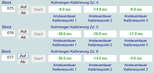

Hallo Leute, habe gestern meine Messwertblöcke ausgelesen bei meinem 3.0tdi da ich sporadisches ruckeln und leichtes abfallen des Drehzahls im Stand habe. Geht vielleicht 2 bis 3 Sekunden und danach ist es weg. Könnt ihr mir paar Meinungen von euch sagen. Habe einmal mit Motor an und einmal nur mit Zündung an ausgelesen. Sind die selben Werte. MfG
Ps: Sollte ich falls nötig alle Injektioren gleich wechseln oder kann ich die auch einzeln wechseln? Gibt es auch evtl. jemanden der die Repariert statt sie komplett auszutauschen?
20160222-162703
20160222-162825
Ich finde die Werte nicht sonderlich schlecht.
Mach mal Tank mit Aral Ultimate voll, 300ml Zweitaktöl dazu und mal über die Autobahn jagen. Damit solltest du die "Plus-Ausreißer" wieder in griff bekommen.
Die "Plus Ausreißer" machen mir weniger sorgen. Es ist eher Balken 072, 074 und 075 die sind ja ziemlich weit im Minus. So wie ich gelesen habe ist ja das Maximum was die in Minus gehen sollte -0.45 oder irre ich mich da?!
Kalibrierpunkt 1: -45ms
Kalibrierpunkt 2: -15ms
Von daher sehe ich auch die negativen Werte nicht so dramatisch.

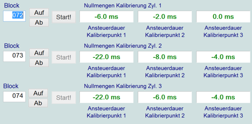

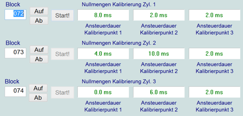

Ich hatte zuletzt am 22.03.2015 hier meine Injektorenwerte gepostet und gestern einmal neu ausgelesen. Ich poste mal die alten und die aktuellen Werte.
Auffällig ist, dass sich Zylinder 1-3 von geringen positiven Werten auf hohe negative Werte verändert haben und auch Zylinder 4-6 sind die negativen Werte recht hoch.

22.03.2015, mwb 72-74
22.03.2015, mwb 75-77
24.02.2016, mwb 72-74
Die Werte schauen nicht toll aus und es würde mich stark wundern wenn dir eine Prüfstelle (egal welche) da etwas anderes als DEFEKT mitteilt.
Meine Injektoren zeigten ähnliche Werte und waren definitiv am Sand. Das hat sich besonders beim Warmstarten durch eine Gedenkpause bis er angesprungen ist geäußert.

Wenn ich meine Werte vom 22.03.15 und aktuell anschaue, dann sehe ich einen konsequenten Verschleiß. Da die Werte der linken Bank schon damals wie auch heute deutlich schlechter waren als die der rechten, tendiere ich dazu erst einmal nur drei der sechs Injektoren zu tauschen.

Und so wie die Werte bei deinen Injektoren aussehen würde ich da in den sauren Apfel beißen und alle ersetzen.
