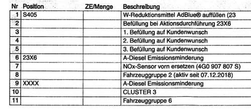

Hallo Zusammen,
mein Biturbo (320 ps, bj 04/16, 139 tsd km aktuell) A6 schaltet beim Kickdown oder ab ca. 160 km/h ins Notprogramm. Die gelbe Motorsteuerugslampe leuchtet und auch die Abgaskontrolle leuchte ist mittlerweile angegangen. Nach einem Neustart sind die Lampen erstmal aus, aber dann schnell wieder entsprechend an.
Im Juni wurde eine neue Software aufgespielt bei gut 122 km Laufleistung. Update 23x6, auch der NOx Sensor vorn wurde ersetzt, siehe auch das Bild im Anhang.
Fehlerspeicher weist wohl auf ein Problem mit den Injektoren hin. Montag geht der Wagen zum Freundlichen, bin gespannt, was ich dann zu hören bekomme.
Hat jemand ähnliche Erfahrungen gemacht?
