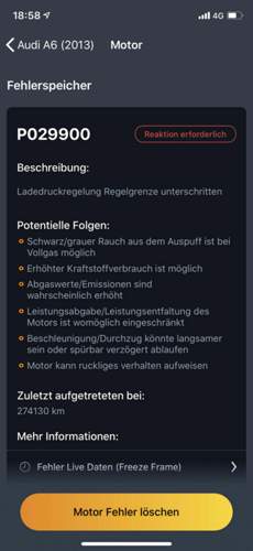

Hallo Leute
Hab dieses Problem. gepaart mit Schütteln des Fahrzeugs, im Motor, Antriebsstrang als würde gleich der Motor oder Getriebe rausspringen.
Schütteln und Rütteln geht los so zwischen 1200-2000u/m Nur wenn er kalt ist,bei betriebstemp ist nix.
Nach Motor aus wieder an geht die Karre ab wie Zäpfli.Muss dazu aber sagen,dass Getriebe Butterweich schaltet.
Der Laderdruck problem meldet sich ab und zu.
Das rückeln ist aber immer da,mal mehr mal weniger.
DPF wirde ausgebrannt vo ca.500km
jemand idee was es sein könnte.
C3d61248-5364-4bab-98ec-b48c1e3c6d02
Die zweite Ansaugklappe schon mal gereinigt?
injektoren ausgelesen
Injektor 1-3-4-6 werte zw. -0.3 / - 0.5
2. +11,x
5. +5,90
Kalibrierpunkte oder Mengenabweichung?
@JulianL schrieb am 8. November 2020 um 17:36:56 Uhr:
abweichung.
Dann haben der 2. Und 5. Injektor das Zeitliche gesegnet
@JulianL schrieb am 8. November 2020 um 17:54:29 Uhr:
Reicht die neu abzudichten oder müssen die ganz
ersetzt werden.
Ich würde alle ausbauen und beim Boschdienst auf dem Prüfstand testen lassen. Wenn so ein Injektor z.B. nach tropft, kann das böse enden.
Hier würde ich nicht am falschen Ende sparen
