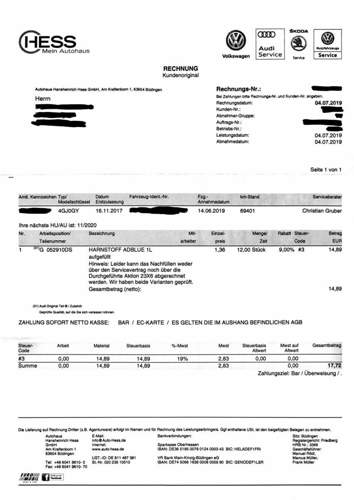

Ich habe jetzt echt die Fax'n Dicke. Zur 60.000 Inspektion wurde bei meinem 272PS EZ11/2017 das Update 23X6 gemacht - inkl. adblue refill. Letzten Monat hat meine Frau den Wagen mit 69200 km für eine längere Reise übernommen. Ich dachte mir, ok Adblue hat bisher bei mir immer ca. 12.000km bis zur Nachfülltanzeige gehalten. Passt.
Bei 99.300 kommt die Meldung. Da meine Frau adblue nicht selber nachfüllen kann, empfehle ich ihr telefonisch zum nächsten Freundlichen zu fahren. Nach einer Stunde Diskussion inkl. Hinweis auf Update und Schummelsoftware bzgl. Kostenübernahme füllt der Freundliche auf. Heute kommt die Rechnung. Die 17 € sind mir völlig wurscht. Es geht mir ums Prinzip. Nach 5 Audis wird mein nächster keiner mehr. Audi ist nicht mal hier in der Lage Kulanz zu zeigen.
5bf0a190-57b2-4d5e-a60a-69ba9293eb26
Leider gibt es die kostenlosen Nachfüllungen nur beim 3.0 BiTu TDI, das steht so explizit in der 23X6 TPI drin. Der Freundliche hätte es bei dir aus eigener Tasche zahlen müssen, das kann er nicht abrechnen.
@Rol@nd
Verstehe ich jetzt nicht. Ist es das Auto oder ist es der Freundliche?
Wieviel Füllungen gibt es zu der Aktion?
Nur beim Bitu 3mal.
Das Auto ist ok (nach dem Update erhöhter adblue Verbrauch ist zwar ärgerlich).
Daher falscher Thread?
Mir geht es um Audi... Betrügen ohne Ende, ich werde von Bekannten ständig darauf angesprochen und dann lassen sie meine Frau völlig unkulant abtropfen.
Bin auch mal den Stern gefahren. Dort undenkbar.
Nein nein, der Thread ist richtig. Ich wollte es nur nachvollziehen können. Das kann ich jetzt. Und ich kann es verstehen.
Adblue ist für den BiTu im 23X6 4-mal kostenlos vorgesehen. Das erste Mal wird direkt beim Update mitgemacht.
Wenn man allerdings mit vollem Adblue-Tank da hinfährt und die Maßnahme durchführen lässt, ist wohl vorstellbar, dass Sie das direkt abziehen.
