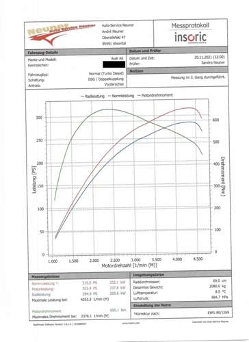

ich haben einen 2014er A6 mit 313 PS. Ich habe bis letzte Woche alle Briefe von Audi ignoriert. Jetzt kam einer von der Zulassungsstelle. Nun musste ich das Update durchführen lassen.
Ich habe vor dem Update eine "Insoric" Leistungsmessung machen lassen. Und nach dem Update natürlich auch. Bilder anbei.
Der Motor läuft rauer, nagelt im Teillast und wird meiner Meinung nach wärmer. Beim Aussteigen kommt einem eine Hitze entgegen. Verbrauch kann ich noch nicht einschätzen. Reaktionszeit ist wirklich schlechter. Laut Audi Händler wurde nur die Motorsoftware geändert. Getriebe angeblich nicht. Von unfahrbar kann ich keinesfalls sprechen. Wenn ich den Zustand vorher nicht gekannt hätte, wäre ich vielleicht noch zufrieden. Immerhin fehlen ja faktisch 17 PS laut dem Messprotokoll. Mehr Sorge hab ich vor Schäden am Motor wegen dem Update.
mfg Helmut

Leider 2 unterschiedliche Diagramme (Abszissen), anderes Messprogramm (Getriebe)
Anderes Gewicht usw.
Kann schon innerhalb der Toleranz sein.
Die Nennleistung sagt ja über das normale fahren nichts aus.

Ich habe ka wer dir da die Messung verkauft hat, aber das Protokoll kann ich dir zerpflücken.
Fast um die Selbe Zeit Temperaturunterschiede von 5 Grad. Das Fahrzeuggewicht wurde nur geschätzt und nie im Leben gewogen. Das Gesamtgewicht ist zu 100% falsch. Raddurchmesser wurde evtl auch nicht gemessen. Das müsste so bei 68.7 liegen.
Auf einem Protokoll steht dsg Vorderachsenantrieb und das andere Automatik 4 Rad ab 2005. Ich kenn mich mit Insoroc etwas aus.
Lass dir das Geld wiedergeben oder er soll das ganze richtig machen.
Er hat auch bewusst die Übersetzung ausgeblendet... In welchem Gang hat er die Messung durchgeführt? Eine Übersetzung um die 4 ist gut und über 5 im falschen Gang gemessen.
das Fahrzeug wurde jeweils Samstag geprüft. Temperatur und Luftdruck war vor Ort gemessen.
Das Fahrzeug wurde jeweils gewogen mit Fahrer und Beifahrer, wegen unterschiedlicher Tankfüllung. Man hat beim Auffahren auf die Wiegezellen sofort gemerkt, das man viel mehr Gas geben musste. Er hat sich schwer getan, da mit wenig Gas hoch zu fahren. Fühlt sich an wie ein 4 Zylinder.
Raddurchmesser wurde gemessen.
Gemessen wurde im 3. Gang auf M, steht auch oben drin.
Das mit dem Getriebe hab ich gesehen. Kann man das noch nachträglich korrigieren/neu Berechnen?
BTW: Die Messung hat jeweils nix gekostet. Ein Bekannter, der persönliches Interesse hatte.
@Helmi- schrieb am 21. November 2021 um 14:40:33 Uhr:
Und warum ist die Übersetzung ausgeblendet? Sehr Amateurhaft alles
Mein Gott, es war eine kostenlose Aktion, ein Freundschaftsdienst oder whatever. Vielleicht ist das der Rahmen, an dem man sich orientieren kann und nicht völlig unnötig abarbeiten sollte, was vermeintlich falsch gemacht wurde.
