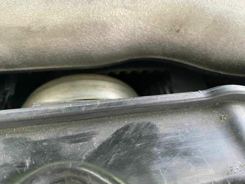

Hab das Problem gefunden und auch schon einiges gelesen…
Der Rippenriemen der die HDP laufen lässt, ist gerissen (siehe Bild - etwas schwer zu sehen, aber hab den Riemen bereits berührt - der is locker)
Optional ist er runter gerutscht, was ich eig nicht glaube…
Einige lassen den natürlich vorher schon tauschen - jetzt ist der gerissen und da hab ich jetzt nichts gefunden (oder falsch gesucht)…
Ist der bereits schon jemandem gerissen und kann bisschen was dazu sagen?

Wenn der Zahnriemen reißt, kann so einiges dabei beschädigt worden sein (Ventile, Pleuel, Pleuellager,...). Würde daher erstmal prüfen lassen, was denn nun alles im Eimer ist, bevor man anfängt mit den Instandsetzungen.
Edit:
Da war ich gedanklich in einem anderen Thread, Pardon *lach*
Hä?
Ich hab doch Steuerkette?
Der Zahnriemen vorne hat doch primär damit nichts zu tun?!

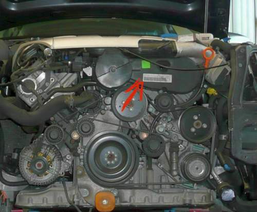

Da läuft doch „nur“ Wasserpumpe und Hochdruckpumpe und die Spannrolle drauf?
Wie gesagt, kann mich auch täuschen - aber ich meine den oberen Riemen.
Den im Kasten.
Der Zahnriemen beim 3.0 TDI treibt nur die Hochdruckpumpe an. Nicht die Wasserpumpe.
