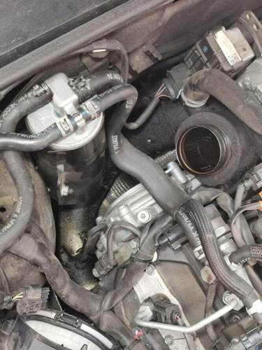

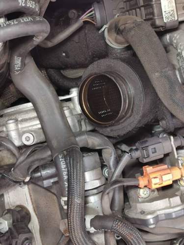

ich würde gerne den Temp-Geber 06A919501A wechseln, aber ich finde ihn nicht....
Ich habe den 176KW/240 PS Facelift 3l Diesel.
Ich habe ein paar Bilder angehängt. Dort soll er sein, und so siehts bei mir aus.
(Ich glaube, ich stell mich schon ziemlich doof an, sorry :-) )
Habt Ihr einen Tipp für mich, wo der sitzt?
Tempgeber
Img-20190512-112106
Img-20190512-112118
Schaue mal weiter unten:
https://youtu.be/kWjuhFO1png

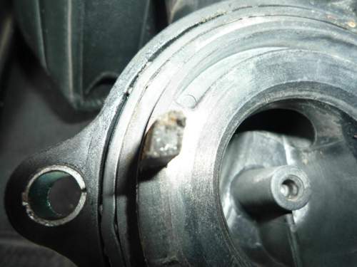

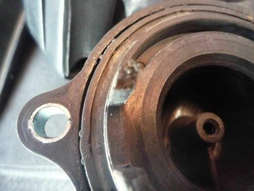

so! thermostat ist gewechselt und ist eigentlich schöner gegangen als ich mir gedacht habe
nur leider ist das alte thermostat (6 monate) zerbrochen und in meinen kühlkreislauf schwirren noch pastikteile rum
was kann da im schlimmsten fall passieren?
P1130189
P1130190
P1130191
@Kasperl145
Es fehlt halt die ganze Halterung für die Federn...
Wenn sich das alles an einer ungünstigen Stelle sammelr und dann dem Wasserfluss blockiert 🙁

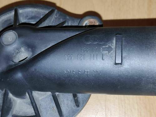

Dein Thermostat sieht aber anders aus...
War das ein Originalteil?
nein leider! bin aber jetzt entgültig davon geheilt so einen misst noch mal zu verbauen

Es fehlt also "nur" das Stück Plastik von der abgebrochenen Halterung.
Auto fährt aber?
Wasser wird gefördert?
(merkt man am kleinen Schlauch am Ausgleichbehälter)
Wenn du Glück hast klemmt es an irgendeiner Öffnung im Motor ... und bleibt hoffentlich dort.
Oder es wird von der Wasserpumpe zermahlen, wobei die Wasserpumpe auch nur aus Kunststoffgemisch besteht.
Irgendwas mit Polyamid und Glasfaser wie das Thermostat selbst auch.
