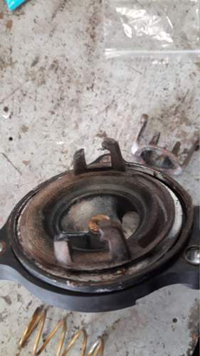

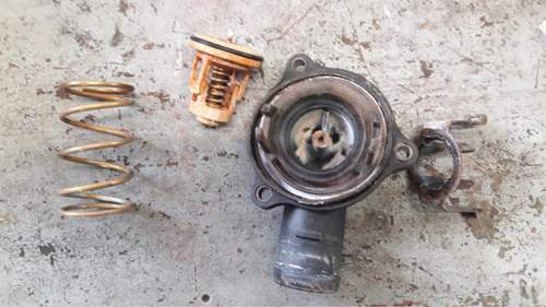

Moin Leute,
Ich habe heute bei meinem 2.7er den Thermostat gewechselt. Der Wagen wurde auch nicht mehr warm.
Ich habe die Front in Servicestellung gebracht.
Das alte Thermostat war bei meinem auch mehrteilig, die Halterungen der Feder weggebrochen.
Mal schauen wie lange es nun hält.
Matthias
@Goldnacht schrieb am 7. Mai 2022 um 20:16:08 Uhr:
Diese Plastesch***e... Sorry, konnte es mir nicht verkneifen. 😠
@a3Autofahrer schrieb am 9. Mai 2022 um 22:10:42 Uhr:
Das wollte ich so nicht schreiben, aber gedacht habe ich noch viel schlimmeres... ^^
@A4TDI-Fahrer schrieb am 10. Mai 2022 um 22:17:39 Uhr:
Welche Marke war das Ausgebaute?
Scheint ein originales Thermostat gewesen zu sein. Audilogo und 059 121 111 als nummer sind drauf...
