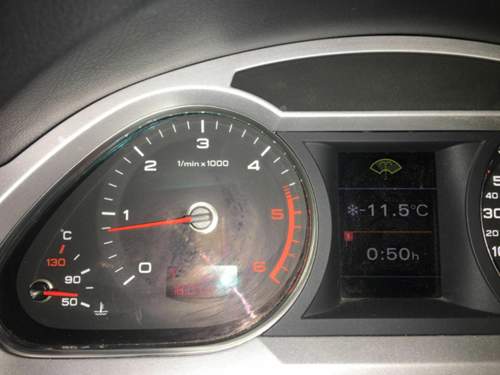

da die Außentemperaturen wieder geringer werden und mir heute morgen (4 Grad) mal wieder die Temperaturanzeigen meines A6 3.0 TDI FL (CDYC) ins Auge gestochen sind, möchte ich gern wissen, ob das Verhalten meines A6 normal ist, oder nicht:
Ich fahre insgesamt ca.45 Kilometer Landstraße Richtung Arbeit. Auf dieser Strecke gibt es immer wieder Ortschaften, aber auch längere Strecken außerorts. Zum Schluss sind es noch einmal ca. 10km Stadtverkehr. Mein A6 wird zwar innen Warm, die Kühlwassertemperaturanzeige geht jedoch nicht bis auf 90 Grad. Auch das Öl liegt bei rund 65 Grad. Wenn ich dann in der Stadt angekommen bin und mich durch den Berufsverkehr schlage fällt die Temperatur sogar wieder und bei Außentemperaturen unter Null fällt die Öltemperatur sogar unter 60 Grad, sodass keine Temperatur mehr angezeigt wird.
Ist das normal? Ist das gut oder sollte man irgendwie gegensteuern?

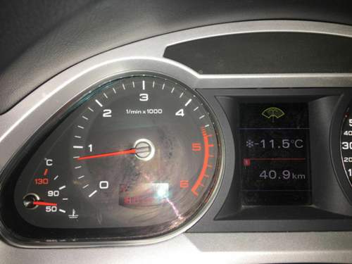

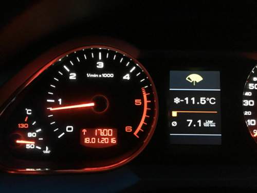

So, heute war es nun mal sehr kalt draußen...meint ihr wirklich dass das normal ist?! DI.S.P.U hatte ja geschrieben, dass bei Ihm das Kühlwasser selbst bei -32 Grad Außentemperatur 90 Grad erreicht. Ich will gar nicht wissen, was meiner dann macht :-O
Gefahren bin ich, wie auf den Bildern zu sehen ca. 41KM in 50 Minuten. Darin enthalten sind 30km Landstraße (Geschwindigkeit zwischen 80 und 100) mit kleineren Ortschaften und vorher 10km Stadtverkehr (stop&go). Auf der Landstraße war die Wassertemperatur dann bei 70-80 Grad, sobald ich jedoch langsamer gefahren bin, sank die Temperatur sofort wieder. Öl lag zwischenzeitlich bei 60-65 Grad.

Also heute morgen bin ich bei -18,5Grad Celsius losgefahren. 30km Landstraße, wobei ich teilweise 100km/h fahren konnte, dann wieder Ortschaften mit 50 und dann teilweise nur 70km/h weil der Verkehr nichts anderes zugelassen hat. Wasser ist nicht über 60 Grad hinaus gekommen, vom Öl ganz zu schweigen. Als ich dann im Stadtverkehr bei -12 Grad angekommen war und im Stau stand, sank die Wassertemperatur sofort wieder auf 50 Grad und darunter.
