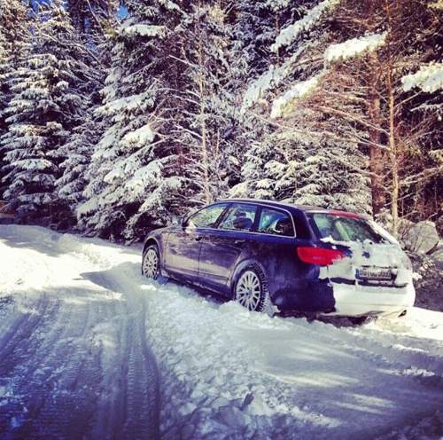

Nur so nebenbei falls Leute denken das der Motor bei 0 Grad Celsius kaum warm wird, bzw. bei Temperaturen drunter es schon mal vorkommen kann das das Wasser nicht die 90°C-Marke erreicht:
Im finnischen Winter bei -32°C auf der Landstrasse bei Tempo 80 erreicht das Kühlwasser auch seine 90°C - vorausgesetzt das Thermostat funktioniert und man fährt lang genug. Gut, wenn man dann anhält und den Motor abstellt dann kann man im wahrsten Sinne des Wortes zuschauen wie die Anzeige absinkt. Kurz angehalten an einer Tankstelle, auf Toilette und einen Kaffee gekauft - schwubbs - keine 40°C Wassertemperatur mehr 😁
Im Übrigen war damals die Warmfahrphase etwas länger als normal: Nach 20km auf der Landstrasse waren die 90°C erreicht. Der Innenraum wird aber super geheizt. Soll mal einer sagen der Dicke ist kein Winterfahrzeug 😁
