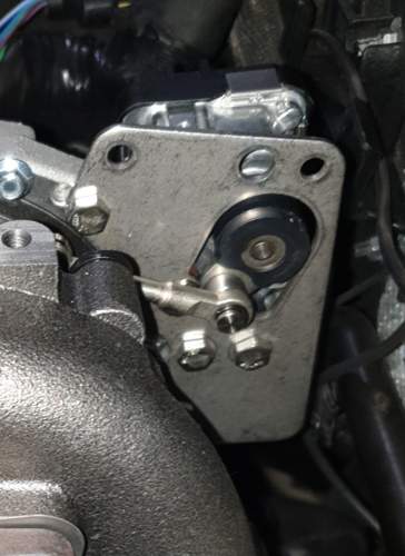

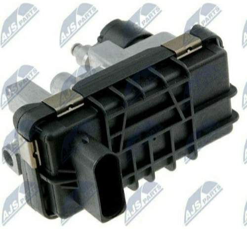

Das Problem ist so wen ich am E-Steller was bewege kann es sein das die Position danach nicht mehr stimmt und ein Fehler kommt "P100D Verstellung Turbolader Schwergängig oder Blockiert" oder "P100E Momenteingriff wegen Turboladerschutz" der erste Fehler kam nämlich beim vorherigen Turbolader von der Firma STARK (sehr günstig) sogar ohne vorher was anzufassen 1 oder 2x. Nach dem einstellen probieren kamen diese öfters. Aus dem Grund habe ich bedenken da was anzufassen.
Siehe Foto vom E-Steller die hast mir ja einen Link zum Beitrag gesendet mit dieser Problematik. Geht es da auch mit meinen TYP E-Steller?

@SvenVortech schrieb am 29. Oktober 2023 um 22:51:37 Uhr:
Deine jetzige Einstellung könnte auch nicht korrekt sein, da es zu den überhöhten Ladedrücken kommt. Ich selbst habe keine praktische Erfahrung mit dem System E-Steller-Lader, kann hier also nichts fundiertes mitteilen.
