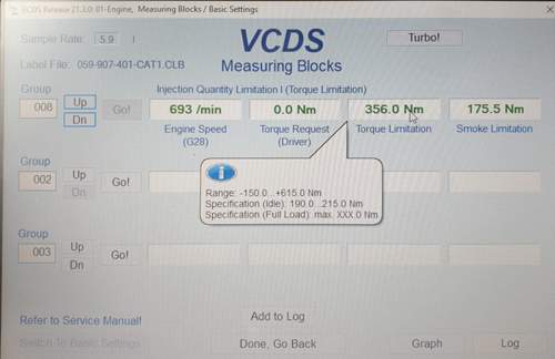

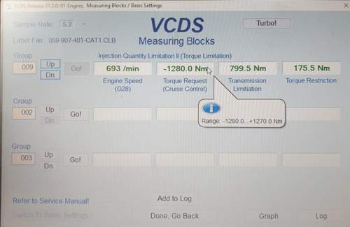

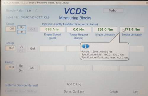

Auf dem Fotos im Leerlauf ist mir aufgefallen das Drehmomentbegrenzung im Stand zu Hoch ist immer beduetet das was?
Einspritzmengenabweichung
+2

Die Momenten-Werte im Standgas sind okay. Es gibt mehrere Begrenzungslinien, die unterste Linie wird sozusagen beachtet. Zum Beispiel kann die Rauchgrenze bei sehr geringen Drehzahlen das Kennfeld effektiv begrenzen, wohingegen bei den Momenten starken Drehzahlen die Rauchgrenze typischerweise bei den Werkskennfeldern dann nicht die Grenze bilden, sondern tatsächlich das hinterlegte Kennfeld limitiert.

Ja genau ich weiss das Drehmomentbegrenzung tiefer sein muss als Rauchbegrenzung bis zum Begrenzer. Diese Überschwinger machen mich eben Stutzig.
