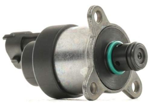

Also ich habe so in Erinnerung, das ich nach Rücklaufventil gesucht habe.. kann mich aber irren.. ich werde mal morgen schauen, wo ich es gekauft habe.. ob ich was finde, denn es ist jetzt 2 Jahre her..
PS: der hat 3 Schrauben Befestigung

Und bitte noch ein Foto vom Teil oder Teilenummer Danke!
Habs gefunden ist es das Regelventil für Kraftstoffmenge an der Hochdruckpumpe (Niederdruckseite)?
Siehe Foto.
Gruss
Regelventil Kraftstoffmenge
Ja, das ist er, N290 ist noch Bezeichnung von dem. Teilenummer habe ich leider nicht mehr

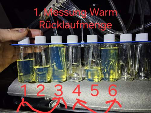

Hallo Zusammen bei mit ist der Fehler noch nicht behoben. Kommt vor das er im 3 Gang Vollast bei ~ 4000 Umdrehungen ein Leistungsabfall hat.
Kürzlich ist das Passiert und nach 1-2Sekunde kam der Fehler P0087 Kraftstoff Rail / Systemdruck zu niedrig.

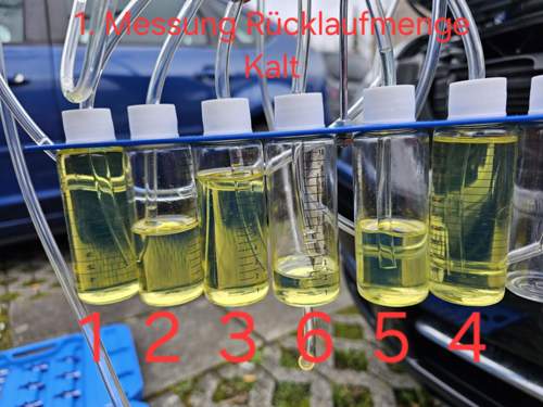

Habe eine Rücklaufmengenmessung an den Injektoren vorgenommen Warm und Kalt im Leerlauf das Resultat sagt leider alles... sorry habe die Zylinder 2x Vertauscht gehabt beim messen. Habe es Korrigiert auf dem Bild.
Paar sagen alles Injektoren wechseln. Was meint ihr dazu?
Gruss Sven

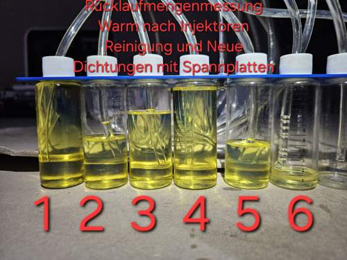

So nachdem ich Injektor 1-5 Rausgenommen habe gereinigt im Ultraschallbad alle Dichtungen neu mit Spannplatte und wieder Montiert habe, kam dieses Resultat dabei heraus siehe Foto. Nr. 6 habe ich schon Ende 2023 gemacht.
Noch eine Sache die ich Vergessen habe zu schreiben. Die Injektoren waren vorher vertauscht eingebaut weil im Steuergerät die IMA Nummern anders waren als eben eingebaut. Dies habe ich im Nachhinein korrigiert mit dem Diagnosegrät es waren 1,2,4,6 falsch. Da hat jemand schon vorher was dran gemacht auch waren die Nummeriert mit weisser Farbe...
Also jetzt 1, 3 und 4 ersetzten oder 1-5 oder gleich alle Injektoren wechseln?
Noch eine Frage die Spannplatten kann ich die wieder verwenden oder müssen neue rein?
Die sind ja erst seit vor kurzem montiert worden.
Kupferdichtring wäre ja gut wieder neu oder?
Gruss Sven

Spannplatten sagt man immer, dass die mit getauscht werden sollen. Ich habe bei meinem damals die Spannplatten begutachtet und sie wieder eingesetzt. Muss jeder für sich entscheiden. Wenn Du die letztes Jahr erst ersetzt hast, dann brauchst Du definitiv keine neuen. Kupferdichtung am besten neu. Das ist finanziell kein Ruin, aber wenn’s wegen alter Dichtung wieder anfängt zu suppen ärgerlich.
Die Rücklaufmenge ist definitiv zu hoch. Und das nach Ultraschall. Wenn Du die IMA korrekt eingepflegt haben solltest, dann raus mit den Injektoren.
Ich weiß nicht, inwiefern dein Budget es hergibt, wobei Dir ja an sich auch nichts anderes übrig bleibt, aber Tausch die am Besten. Aber Finger weg von runderneuerten aus dem Internet. Kaufst Du dann zwei mal! Hab nur schlechte Erfahrungen damit gemacht. Mit Runderneuerten im Tausch bei Bosch hatte ich eher Glück. Komplett neu….ist halt schon ne Hausnummer
