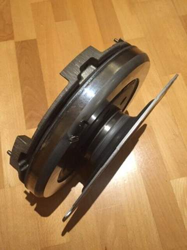

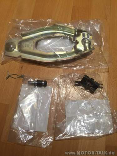

Welche Getriebeschrauben meinst du denn genau? Ok denke bei mir wird es auch das Ausrücklager sein... Allerdings ist das mit dem Ausrücklager in der Einbauanleitung etwas komisch... In der Anleitung von Audi steht drinnen das man das Ausrücklager nach vorgaben fetten soll. Allerdings findet man nirgendwo vorgaben zum fetten... Das ding is ja komplett trocken wenn ich mir das neue anschaue und ich weis net so recht ob man es fetten soll und wenn ja wo. Und die Frage wäre auch ob man die Hülse vom Ausrücklager auch fetten soll oder nicht.... Weist du das zufälligerweise?
Im Anhang mal ein paar Bilder der Teile wenn es jemanden interessieren sollte 😉

Die Getriebeschrauben die das Getriebe mit dem Motor verbinden.
Was genau gefettet werden muss kann ich dir nicht sagen, bei mir waren zwei Herren vom Fach am Werk. Durfte oft zuschauen, da ich sehr neugierig bin 🙂.
Frage aber gerne mal heute Abend nach, wenn ich es nicht vergesse.
Ah ok die meinst du :-) Ja wäre cool wenn du dich mal erkundigen würdest ob das Ausrücklager bzw die Hülse vom Ausrücklager eingefettet wurde oder trocken gelassen wurde ;-)
Laut der Aussage von meinem 🙂 muss die Lauffläche gefettet werden, ich hoffe das dir diese Aussage weiterhilft.
Danke wird gerade verbaut 😁
