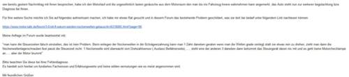

@Arni 1984 schrieb am 9. Mai 2019 um 19:49:48 Uhr:
@Steve2014 hast du mal ein Video ? Dann hör ich mir das mal an
Bei @lover18gue scheint meine Erklärung ja auf offene Ohren gestoßen zu sein in der Werkstatt
Definitiv @Arni1984
Die Mail die ich dahin gesendet habe ist im Anhang. Danke dir nochmal und vielmals!!!
Email
[Screenshot der eMail]
"...es handelt sich hierbei um fundiertes Fachwissen und Erfahrungswerte und keine wilden Vermutungen wie es meist angenommen wird."
Der Satz bringts nochmal auf den Punkt. Gut geschrieben!
durfte heute mein Auto wieder abholen - ergebnis ist jetzt einwandfei!
Es waren tatsächlich je Bank eine Nockenwelle um 1 Zahn daneben! Der Fehler wurde korrigiert, die Maschine ist in der Lautstärke und im ruhigen lauf kaum widerzuerkennen! Ich bin echt erstaunt!
