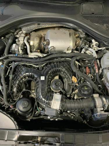

Hallo...
bei mir hat sich das jetzt so entwickelt das der Motor wirklich getauscht werden soll.
Laut Aussage des freundlichen ist die Kurbelwelle in meinem jetzigen Motor fest. Ist denn sowas möglich... bin ja hingefahren wegen nem Rasseln im Motor. Wie kann so etwas passieren?
Bei dem Motorersatz soll es sich auch um einen neuen Motor (explizit drauf angesprochen) handeln... Kostenpunkt um die 15.000€!!!

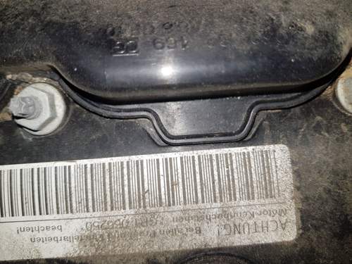

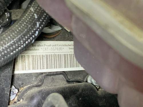

Hallo.
Kann mir einer sagen ob mein Motor betroffen ist.CZV 010829.
Danke
