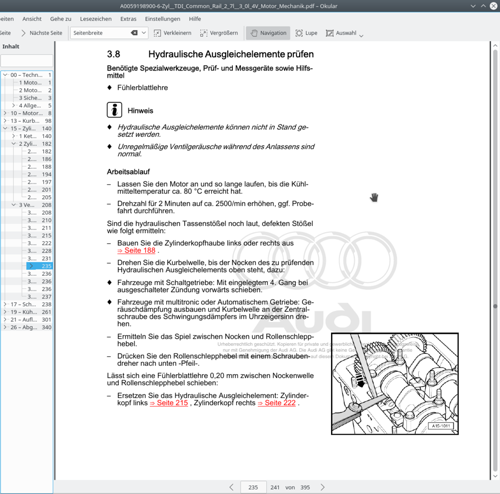

Hat schon mal jemand "etwas tiefer gegraben" und mit einer Blattlehre ein hydraulisches Ausgleichelement im Kopf eines 2.7/ 3.0 TDI geprüft? Oder so ein Ausgleichelement erneuert/ erneuern lassen?

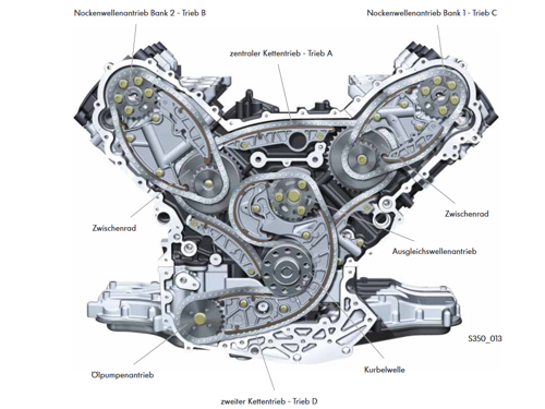

geh doch mal mit nem Schraubendreher an den Kopf von vorne nach hinten, evtl. die kleine Kette Trieb C und es überträgt sich...nur um es auszuschließen

Im betreffenden Reparaturleitfaden wird auch auf diese Hydros eingegangen. Dort soll der entsprechende Rollenschlepphebel nach unten gedrückt werden, um zu gucken, ob eine Blattlehre von 0,2 mm in den Spalt rein passt. Passt das rein, ist wohl das Ausgleichelement "platt".
Verstehe ich das richtig, dass solche Spiele (das Spielmaß, was durch so einen Test festgestellt wird) dann auch im Motorlauf auftreten? Dann würde auftreffen der Metallteile diese hochfrequenten Geräusche wohl erklären. Das Ventilspiel ist zwar nach dem "Tick"-Kontakt ausgeglichen, aber das Ventil wird um diese Spaltbreite weniger stark geöffnet? Oder wo wäre hier mein Denkfehler?
Mich würden jetzt die Nachteile im Motorlauf interessieren.
@exgubblah Hast Du mal erwogen, das bei Dir zu vermessen/ zu prüfen? Habe mal die Seite aus dem Rep-Leitfaden angehängt.

Bei diesem Tickern wundert es mich stark, dass man es sehr deutlich hoert, sobald man neben der A-Saeule Beifahrerseite steht. Ich haette fast zur Vermutung tendiert, dass es aus besagtem Kettentrieb kommt, wenn du es nicht schon mit dem Schraubendreher widerlegt haettest.

Darf ich trotzdem fragen, warum der Trieb C als Verursacher vermutet wird?
Kein besonderer Grund. Einfach nur, weil der Ort der Aufnahme (hinterm Motor) mich zu der Annahme gefuehrt haette. Ich dachte, wenn es vom Hydro kommt, muesste man es von allen Seiten um den Kopf herum (vorne, hinten, seitlich daneben) gleich laut hoeren. Aber es kann auch sein, dass sich das Tickergeraeusch von dem Hydro durch irgendeine Gegebenheit nach hinten besonders gut ausbreitet und nach vorne nicht, weil es z.B. durch ein anderes Geraeusch ueberlagert wird. Also kann es natuerlich genauso gut vom Hydro kommen, obwohl ich ein Hyrdotickern irgendwie dumpfer, tiefer klingend im Ohr habe. Ich will aber nichts ausschliessen. Kann auch sein, dass ich mich irre. Alles nur Theorie...
Im Prinzip fuehrt auch der Test mit der minimalen Drehzahlerhoehung zu keinem Ergebnis, da dabei sowohl im Motor als auch im Kettentrieb der Oeldruck gleichsam ansteigt. Mich wuerde halt nur interessieren, ob es dann weg ist. Vielleicht kann man das ja sogar mit VCDS machen, denn mit dem Fuss geht das gar nicht so feinfuehlig. Eventuell kannst du die Standgasdrehzahl um XX Umdrehungen hoeher programmieren (so viel, dass es den TUEV nicht stoert) und das Problem hat sich erledigt.
