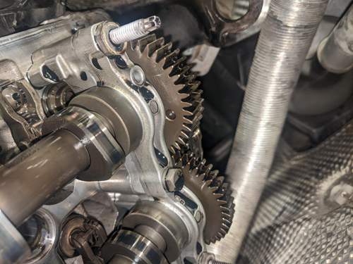

Ja das gehts um die Zahnflanken. Habe ich schon immer gesagt. Ist aber ein Öldruckproblem durch den variablen Öldruck in Verbindung mit den 0W Ölen. Das hat nichts mit den NW selbst zu tun. Und den Motor drehen lassen nach der Reparatur bis er anspringt, macht man bei einem Diesel schon garnicht. Ich habe bei mir den Öldruck um 0,2 bar angehoben.
Danke das Video ist klasse, hier sieht man alles ganz genau!! Der Ventiltrieb im EA897evo 2 ist genauso wie im (CRTx) EA897evo.
Das bestärkt mich in meinem Vorhaben auf Bank 2 nur die Einlass Nockenwelle zu tauschen. Sollte mir zu starker Verschleiß am benachbarten Zahnflankenspielausgleich auffallen, kann immer noch nachbestellt werden. Die Hydros werd ich mir auch anschauen, wenn schon mal offen ist.

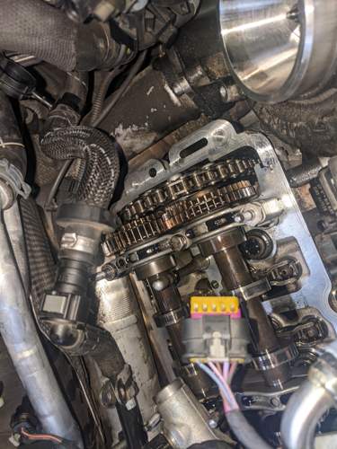

Hallo, liebe Leute! Ich habe den gesamten Thread zum Nockenwellenproblem sorgfältig durchgelesen und glaube, ich habe es jetzt auch verstanden. Motor ist CRTD, 2016, 200 kW. Kilometerstand 172.000 km. Vor ein paar Wochen habe ich die Ventildeckeldichtungen selbst ausgetauscht und nachdem ich alles zusammengebaut habe, habe ich das Gefühl, dass der Motor viel lauter ist. Wäre jemand so nett, sich die Bilder und das Video anzusehen, die ich angehängt habe? Vielen Dank und entschuldigen Sie mein Deutsch, ich habe Google Translate verwendet.
https://photos.app.goo.gl/YTfnxZDqkdwGWDM27
@Arni 1984
1000000794
1000000844
Ich lade einen Link zum YouTube-Video hoch, um den Zugriff zu erleichtern. Vielen Dank für Ihre Zeit!
https://youtube.com/shorts/2dLA8-w7T-8?si=-ab3n74WXiJX3LFG
